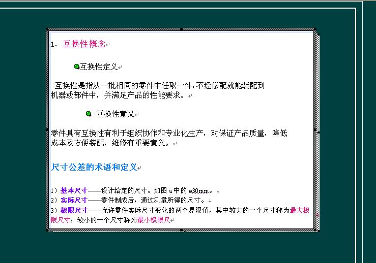

发表于 2008-7-30 17:47:40 | 显示全部楼层 来自: 中国山西太原
1 将要复制的WORD文档拉黑,右键菜单中点复制。! f" x) e/ J' ^8 r" ^
2  在CAXA图面中按右键菜单或“编辑”中点粘贴,即出现要粘贴的内容,拉到要放的地方即可。5 x, X+ ~4 G9 a$ o5 Z. M% u* x
3  直接可在CAXA图面中编辑,右键点击粘贴部分,出现右键菜单,选“文档对象”,复选“编辑”,在粘贴的文档中即出现光标,即可进行编辑。字体与原字体相同。也可将贴入部分的底色变成与图形底色一致。) Z' j: O. u; N
