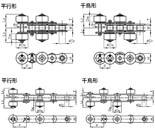

倍速链输送速度与链条速度之间的倍数关系是如何实现的
发表于 2008-7-15 17:17:23 | 显示全部楼层 来自: 中国山西太原
倍速链输送机的牵引链条上安装有较大的滚动轮子,这些滚动的轮子除了跟牵引链一起运行外,它转动产生圆周速度,在轮子上面安装有工装板,工装板除了具有牵引链的的行进速度外,还具有轮子转动给予的前进速度,二者叠加起来就形成了比牵引链速度快的倍速。被输送的物品放在工装板上,跟工装板一起前进。$ t% R2 W, ^7 v0 A# c  D' n$ Z/ ]

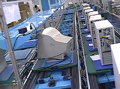

工装板可以自由传送,采用阻挡器定位使工件自由运动或停止,工件在两端可以自动顶升,横移过渡。在线可设旋转、检测设备、机械手等。采用柔性倍速链为输送介质,工装板为载体,带动工件以2倍、3倍于链条传送的速度运行,工位可设置气动阻挡器、脚踏开关、线内顶升旋转、顶升移行以及各种装配、检测设备,工装板上也可根据产品的生产工艺配置各种工装夹具,实现产品的自动化生产。输送方式由单排链式、双排链式、三排链式并可随意组合。

 楼主| 发表于 2008-7-16 07:52:04 | 显示全部楼层 来自: 中国山东青岛
因为摩擦力有大有小,怎么保证倍数值呢
发表于 2008-7-16 09:18:12 | 显示全部楼层 来自: 中国山西太原
回复 3# 的帖子
辊子与工装板的摩擦力是不变的。
