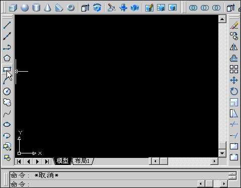

现在有两个内外矩形,一个是7000X7000.另一个是7020X7020,填充这两个矩形之间的间隙.得通过改变系统变量或多分几个小区才能填充,有没有更好的办法,填充一次就可以完全填充完?还有一个问题是在合并时合并不成是怎么回事?点了命令之后,选取了全部直线了之后,接下来却合并不成,我试了好几种方法,都不成.
发表于 2008-7-15 16:52:47 | 显示全部楼层 来自: 中国河南郑州
按照楼主所提供的矩形尺寸运用矩形命令绘制了两个套在一起的矩形,边距相等,执行图案填冲命令一次填冲成功,不知楼主具体是如何操作的。第二个问题是合并为多段线吗??线段有重叠、断开等现象或是部分线型不同是无法合并的。

发表于 2008-7-15 16:57:03 | 显示全部楼层 来自: 中国浙江台州
两种方法
* p/ K: n" @/ @: E9 ]0 P1
5 \0 @! V# P: D: f7 \将两个矩形都设成面域(reg    全选  确认)
$ v  s( X6 l* [通过差集合并面域(修改  实体编辑  差集  大矩形  确认  小矩形  确认)# @2 \1 `+ w- `# Y* v: X% d
填充(填充  选择对象  选取面域  确认)
" F$ G" k" T# G  ]; \完成) Y; A! v- i: u) j& l& I
2- C+ y. q# n7 r$ h7 E+ L! Z
用多段线画出7020X7020和7000X一个比较小的整数(一边与7000X7000重合)
$ W0 \' }' W4 \( t$ e9 u3 L填充  j; n2 K4 V* P- {  H
选取小矩形 移动点即可

1,关于填充。这种情况不要用“拾取点”,应该用“选择对象”确定边界。4 l% ?7 z: t$ O1 W- R! I
2,关于“合并”命令。你用这个命令时看命令行提示了吗?选择对象应该是分两次完成的啊!第一次选择一个对象,第二次选择其它对象。

用矩形命令  做一个7000X7000图形  然后用偏移命令  偏移20
. h# d% o& Y+ f0 J8 u) N然后在局部的7000到7020的空间填充你需要图案  可以一次完成。注意填充图案的比例。8 g3 C* r$ i4 Y6 \: B0 k- t
