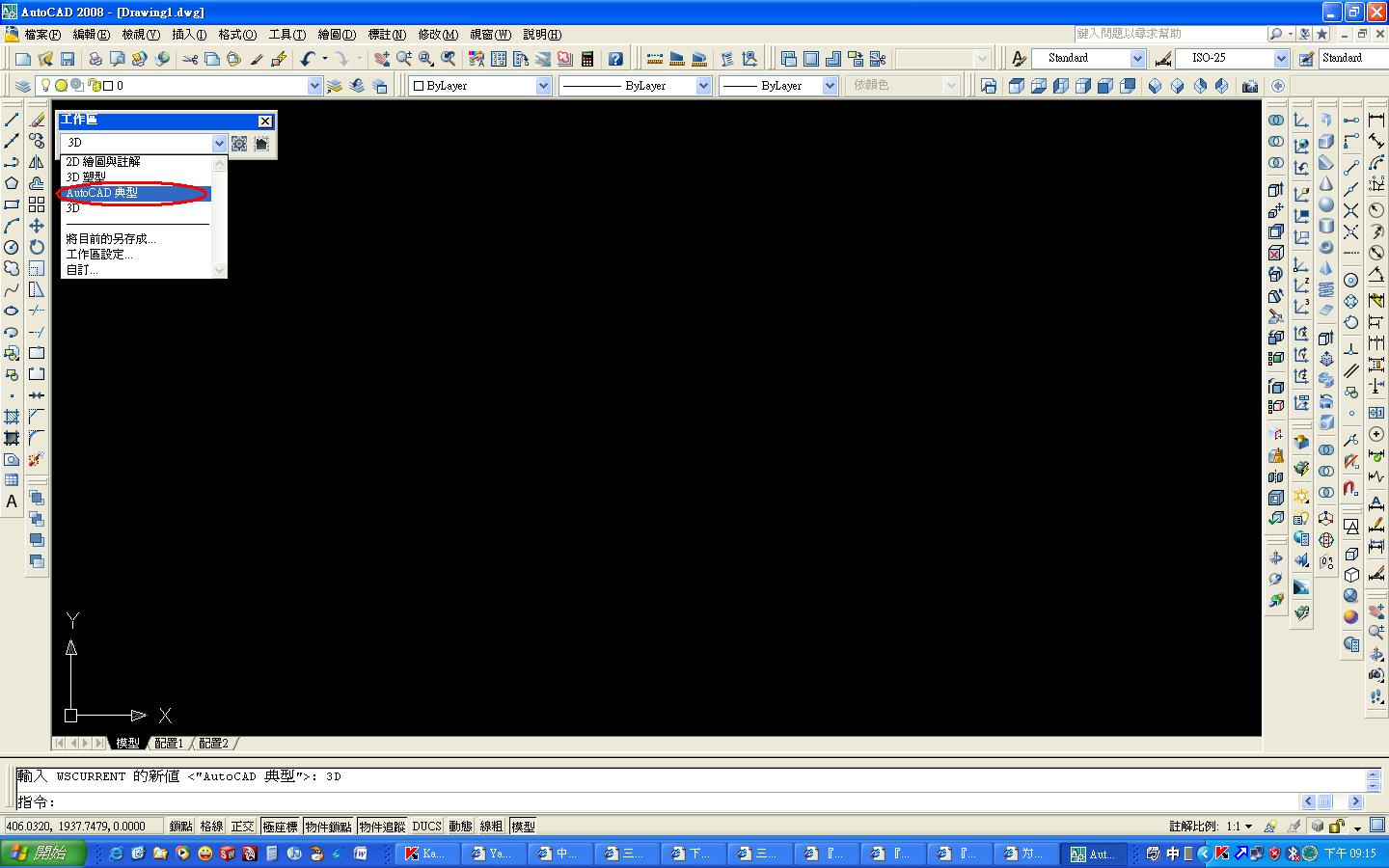

发表于 2008-7-15 21:19:13 | 显示全部楼层 来自: 中国台湾
利用工作區的功能! e1 V6 k6 A% ?/ L% A2 Y0 ^7 Z5 |
內定的"AUTOCAD典型"4 q4 j9 e) X( h# X
就可以了
