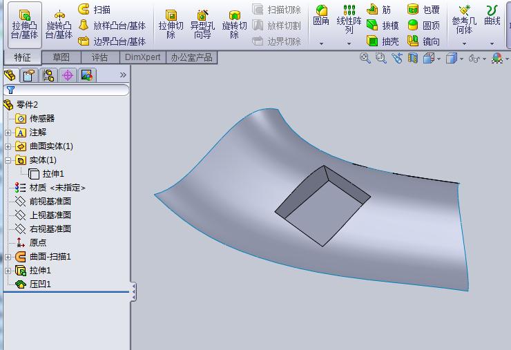

3D中的一曲面上,想凹下去一块正方形图案,但是用包覆、移动面全部搞不定,生成不了,请高手指点!

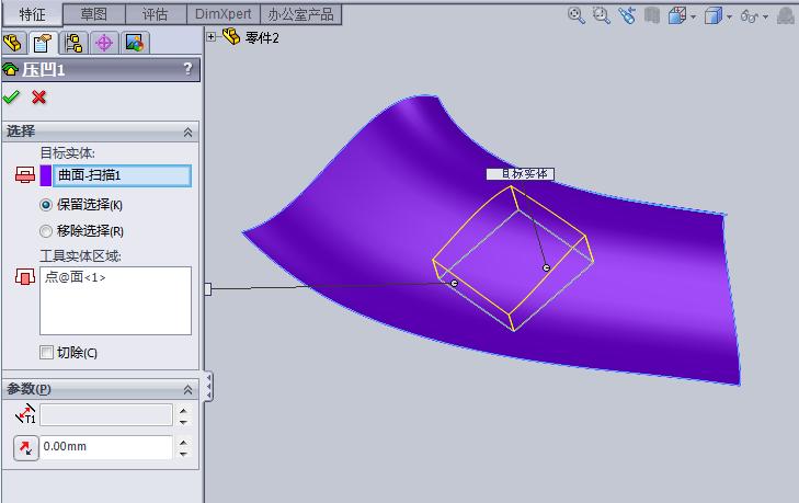

有两种办法:8 y5 i5 |% Q3 `. z6 V  h0 A% E+ U
1.用压凹的方法。2.用消失面的方法也行。

压凹方法简单些
压凹方法简单些
