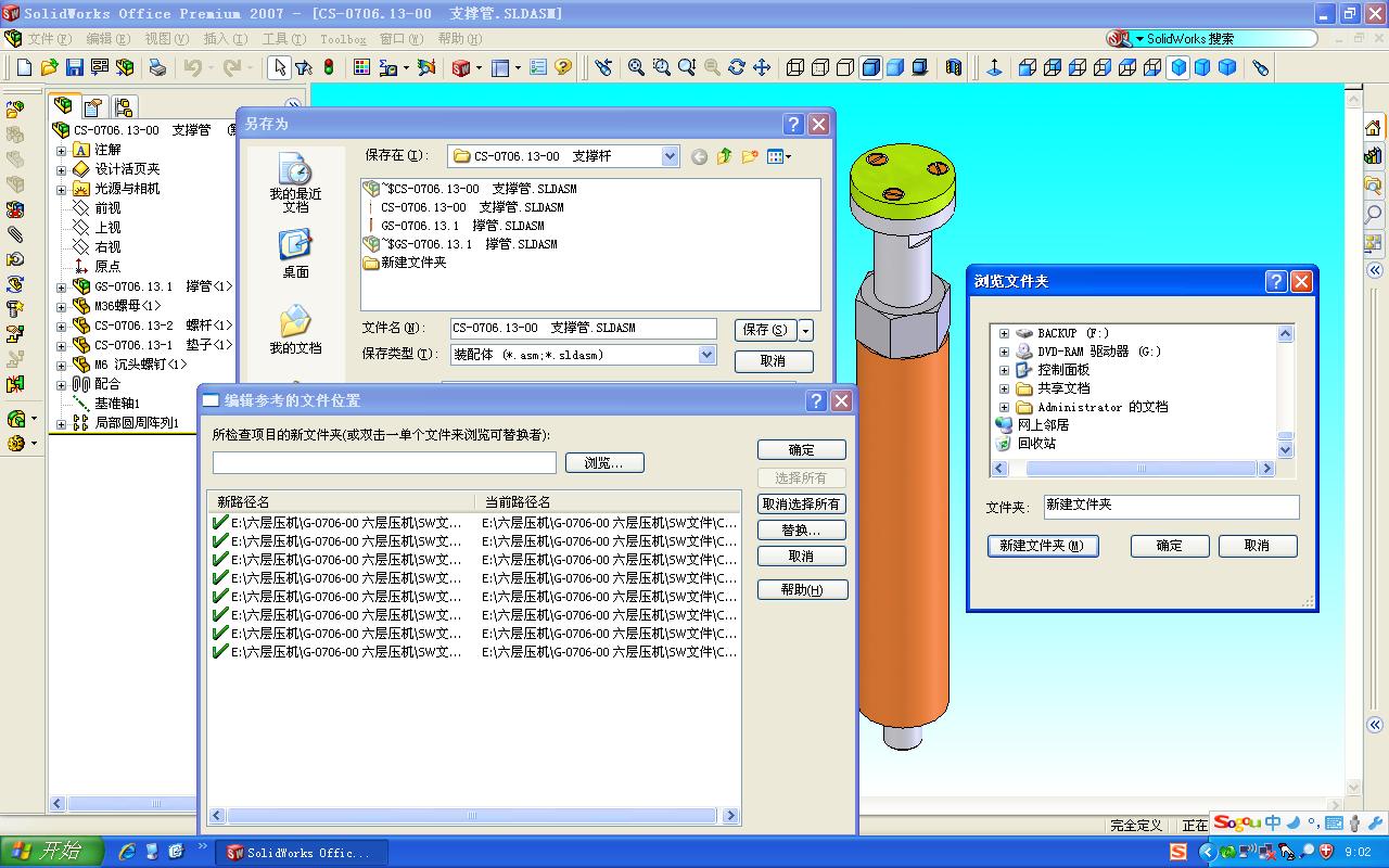

发表于 2008-7-16 09:15:03 | 显示全部楼层 来自: 中国上海
这是SW2007里的一个新功能,有了这个功能你就可以方便地把,一个部件或整个建模设计交给其他同事去完成其他的工作。具体的操作如下:另存为→参考→选择要保存的文件夹和其他零件(一般的全选)然后就OK,OK,OK,接下来就把这个文件夹交给其他人。好了全部都在里头了。给个截屏看看。
发表于 2008-7-16 10:17:29 | 显示全部楼层 来自: 中国山东烟台
谢谢,非常感谢,解决了长久困扰的问题。
