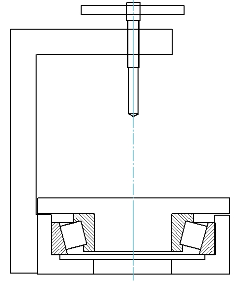

做个能压紧还能旋转的夹具:壳体和盖子要压紧后再焊接,要求能一边旋转一边焊接,其重量约有6公斤,请各位有什么好的夹具,帮帮小弟!8 b4 t9 y- ~  X4 Y+ y2 Z9 T

 楼主| 发表于 2008-7-15 22:08:09 | 显示全部楼层 来自: 中国浙江宁波
回复 2# 的帖子
就是一个壳体与一个盖子要压紧再一圈用锡焊焊,因为壳体里面装有东西同时还有油,所以必须靠盖子压住,要求一边旋转一边焊,不能漏油,,就是要做这么个夹具!!补充说明下其长度有200mm

作一箱体安装蜗杆、蜗轮,用电机带动蜗杆传动。在蜗轮轴上安装一个圆盘作为旋转台,圆盘上钻连接孔,将工件用压板、螺栓压在转台上,启动电机就可进行工件的焊接。

安装一个可调速微型马达,控制圆盘工作台旋转即可,用蜗轮箱加电机成本高了点

好象是个旋转焊接工装,做一传动装置,可用蜗杆机构,或用直齿轮齿圈,可带制动装置,至于夹紧,就好办了.

发表于 2008-7-27 10:19:55 | 显示全部楼层 来自: 中国上海
做个转盘夹具就可以,下面是示意图,另加些定位块应该佷方便.

碰巧本人之前设计过一套类似焊接工装,当时做的是两个轮子中间夹一个芯轴焊接,原理如下:) o5 o' p3 u' t5 ?- N& I2 `- ]: Q/ k
顶部装电机和减速机,底部装一个气缸,气缸用来顶紧和松开工件。需要注意的是减速机轴和气缸轴的同轴度,可以做一个U型架来定位以保证同轴。由于工件需要顶紧后旋转,因此要在气缸轴端装一个可旋转顶尖或用平面轴承自制。焊枪的调整机构可以在U型架侧面做小型机械滑台,可以小范围3维调节。控制部分根据需要,简单一点的用变频器控制转速时间继电器控制焊接时间,复杂些的可以做到全自动多工位装夹多工位焊接:工件在机台外安装-进入焊接区域-焊枪自动找正-焊接-到设定条件焊接结束-退料同时再次装料。8 z, y; P& u6 ^7 R) z+ r5 ]
两种方式都做过,那个简单的方案做好后使用效果很好于是又做了一台全自动的,效率提高好多7 u1 X  I  n$ E
