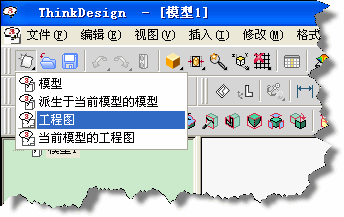

ThinkDesign工程图转为dwg后,再用CAD打开dwg大家会发现,工程图里的文字信息都是问号,且无法修正。这个问题目前已经得到解决,请大家下载补丁,按说明方法复制到相应位置即可。这个补丁在2008.1.60及以后版本里会直接打进去和进行更好的升级,老版本的用户可以下来用用。3 G4 h( h! `; e$ j- V3 P/ \

不懂你啥意思?TD图是什么图啊?
 楼主| 发表于 2008-7-20 14:36:17 | 显示全部楼层 来自: 中国上海
TD工程图就是ThinkDesign软件的工程图。+ a/ m, m/ d) g4 w' d: Q( N# _( f
