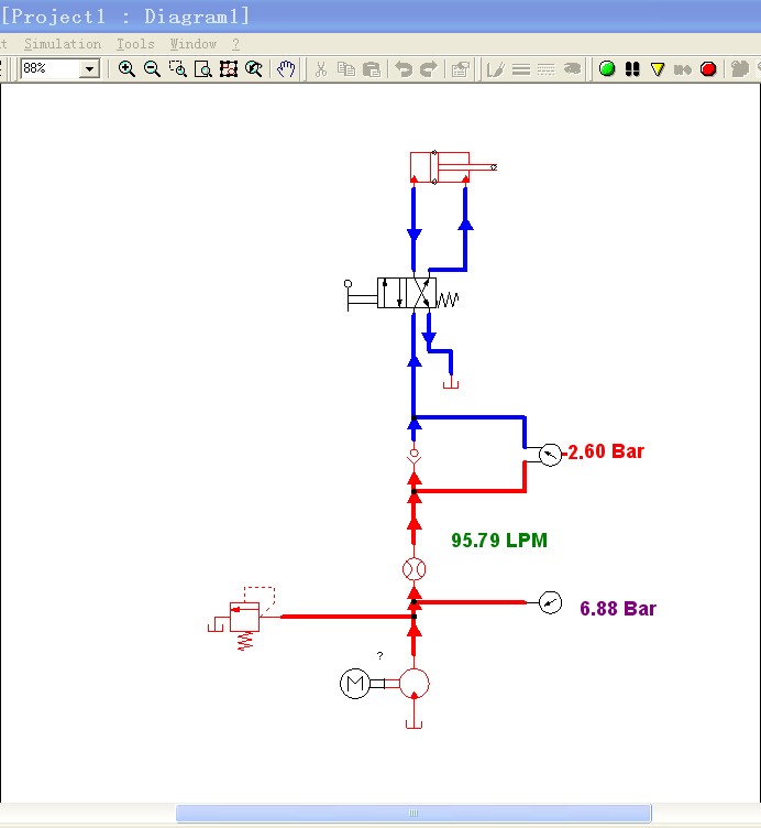

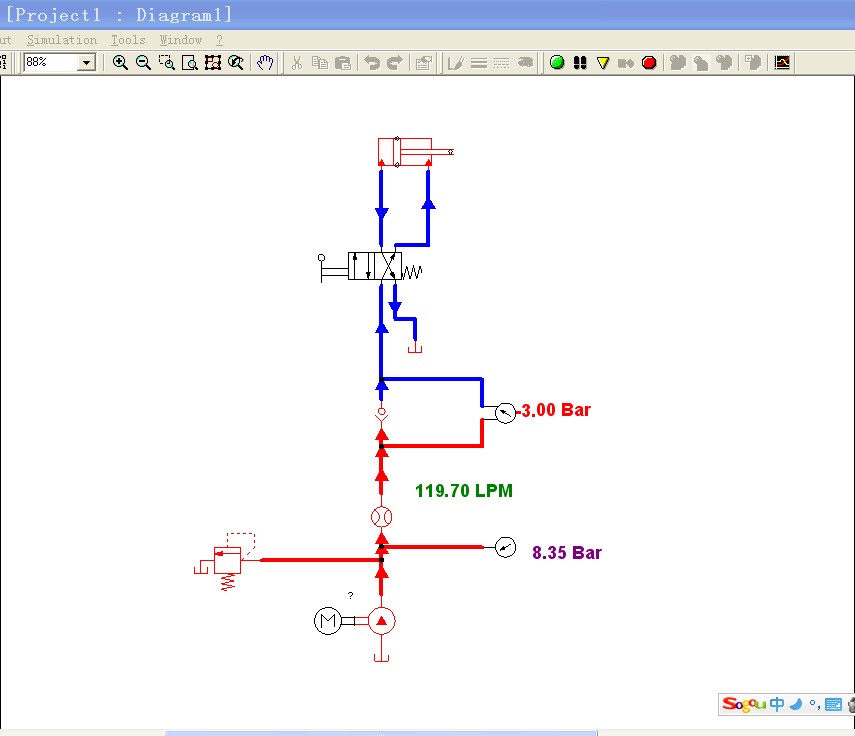

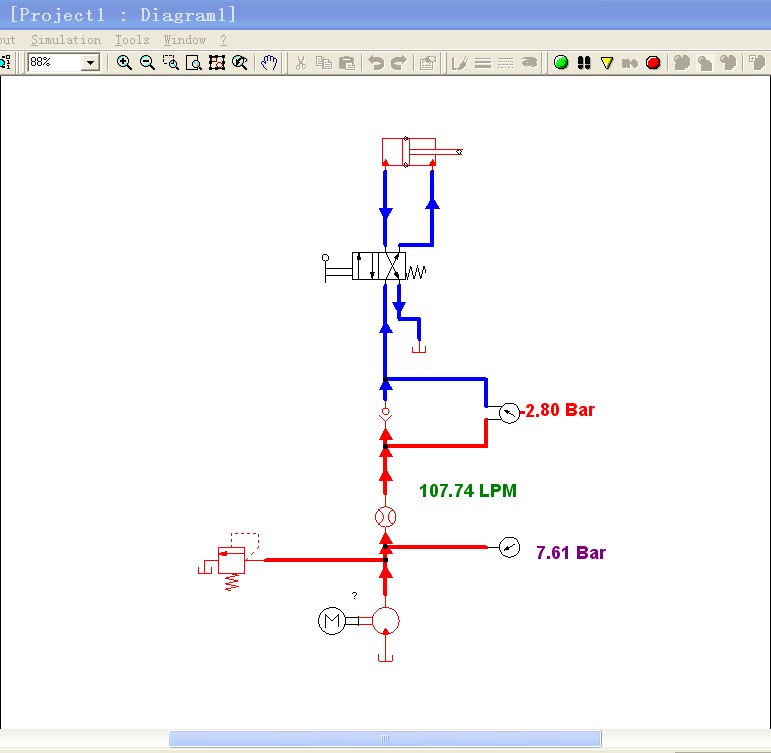

 楼主| 发表于 2008-7-18 08:30:35 | 显示全部楼层 来自: 中国河北唐山
昨天有点忙,没能及时跟帖,谅解!2 J, U- C" P# s' |( i  n) P
昨晚用automation studio 模拟了一个包含单向阀的简单系统,大家看看能从中得出什么结论。。。补充下:单向阀的开启压力为1bar。紫色数据为系统压力,绿色为流量,红色为压差
1 A( q2 B; D. |1 F8 m+ F* }" E+ q0 v. B# j
[ 本帖最后由 tudou198423 于 2008-7-18 08:33 编辑 ]

发表于 2008-7-18 15:54:39 | 显示全部楼层 来自: 中国上海
为什么流量越大泵出口的压力越高了呢?应该该随着节流阀开口增大压力降低的呀。有点弄不懂了。
 楼主| 发表于 2008-7-18 16:26:04 | 显示全部楼层 来自: 中国河北唐山
原帖由 46792974 于 2008-7-18 15:54 发表 http://www.3dportal.cn/discuz/images/common/back.gif2 Z6 [" I! M4 J# N* @4 q5 u# e
/ ?- Y( |; X- r这个我也不是很清楚,刚开始接触这个软件,不是很熟悉。
发表于 2008-7-19 07:17:54 | 显示全部楼层 来自: 中国北京
1、同意7楼表述,实际任何物理关系都是都是经拟合后的,所以才有数学模型一说;
/ K4 D" z$ V" k( Y' q9 Z1 y9 E2、4楼模拟原理图中我没看到有节流阀。1 ~3 E2 z/ N2 M* X" W
   压力和流量是两个不同特性,他们仅和功率产生关系,而功率的输出取决于负载;$ T* f) ^  J/ U
   即使装了节流阀也不会改变这个关系。
2 C6 }) R% K9 @& g$ W3、楼主的软件有点意思,能不能发我一个:g.xp@sohu.com" T+ j2 R1 `8 R
      谢谢!!

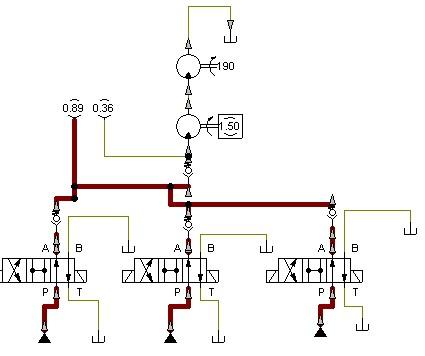

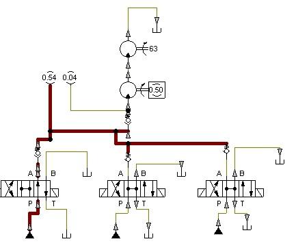

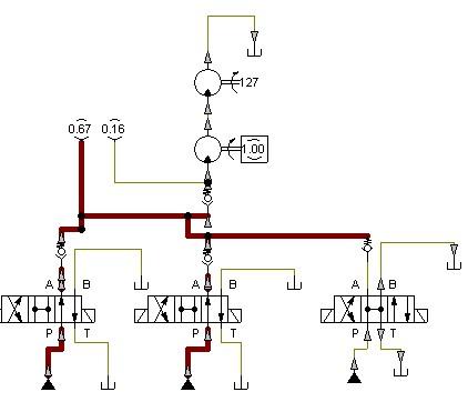

发表于 2008-7-22 22:20:32 | 显示全部楼层 来自: 中国上海
automation studio的二通插装阀怎么设置?我为什么怎么设置都没有用呢。先导阀不起作用,插装阀当溢流阀用。是软件有问题还是怎么?
发表于 2008-7-22 22:59:28 | 显示全部楼层 来自: 中国上海

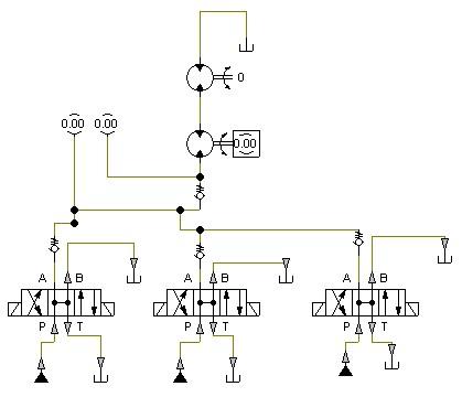

automation没弄懂呢。用festo fluidsim弄了一个。festo的液压件都流量非常小,所以我把泵调到0.5L/min。泵出口三个单向阀设置了开启压力1bar,被试单向阀开启压力为5bar。这样即使全开也到不了2L/min
1 I9 T5 I9 t0 S( \& e 1.JPG 2.JPG 3.JPG 4.JPG 3 t; U1 v( z8 _! ]- U, T
四楼的时候可以把泵出口溢流阀去掉,以排除溢流阀对系统压力的影响?我试着同一个溢流阀流量不同的时候压力也是有差异的。所以就把溢流阀去掉了。* p9 f( k$ V: W+ e& J. M
; Z: l+ _/ t! \# H# z) P- I/ y[ 本帖最后由 46792974 于 2008-7-22 23:13 编辑 ]

 楼主| 发表于 2008-7-23 07:50:19 | 显示全部楼层 来自: 中国河北唐山
原帖由 46792974 于 2008-7-22 22:59 发表 http://www.3dportal.cn/discuz/images/common/back.gif
" }7 H9 q6 H6 [$ ?* G2 s, Uautomation没弄懂呢。用festo fluidsim弄了一个。festo的液压件都流量非常小,所以我把泵调到0.5L/min。泵出口三个单向阀设置了开启压力1bar,被试单向阀开启压力为5bar。这样即使全开也到不了2L/min, Y5 W' Y" ]% ^
9118199118209 ...
6 O& E6 e* h9 _! r4 |% H& R
感谢您的建议,我觉得系统中各个元件之间应该存在着某种关联。festo fluidsim 我也接触过,私下认为它更适合于教学用,把它推荐给了老师,老师很是喜欢。
) a- w& b: {: Y- |* `& R1 U晚上我试试把溢流阀去掉,看看对单向阀的压差有没有影响。

楼主设计这个油路有何目的,这种系统油缸运行不平稳,缺少被压在油缸回油箱的一端,流量增加过程中,单向阀的两端的压差也在增加,看不明白!; Z3 a& W5 \$ e6 c5 K8 I
单向阀一般在系统中与泵连用时,不是减压的目的,是保护泵的作用,防止逆转,损毁泵!
$ F% z+ }- d2 `. ~作者的意图是不是想证明单向阀的减压作用?还是什么?我看作者画的定量泵,不是变量泵?
