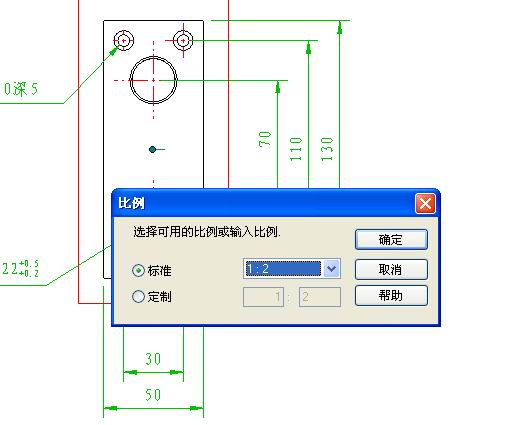

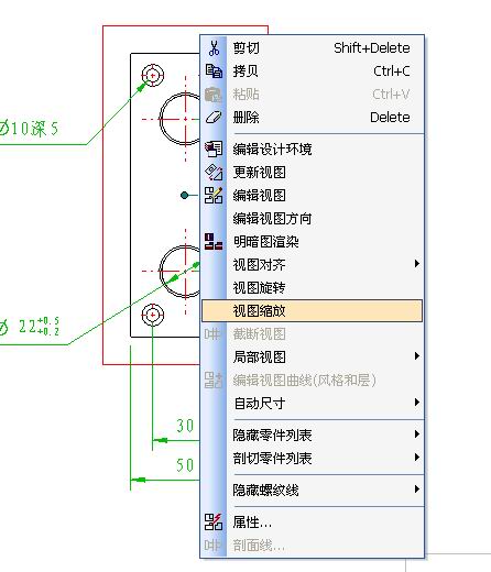

楼主说的是在实体的工程图环境中输出吗?好办!先在一个图上点一下,出现红色线框后,把光标放在红线框上,会出现一个移动的光标,拖动一下放到别的地方就行了。! K/ Z! v5 U) ?* z/ G) r- V
这个问题的关键是图幅设置的问题,也就是说图纸太小(图幅太大)、视图超出了图纸。需要设置一下图幅:在一个图上点一下,出现红色线框后,在红框内任一点右击,再如下图修改就行了。) t0 ]7 r& i4 v/ h+ f  X

谢谢版主帮助,终于解决,看来是比例没有设好。
