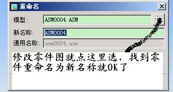

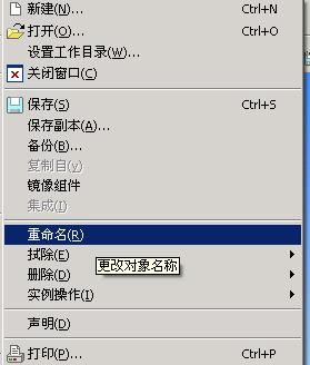

+ j2 P4 b% \# K' z) j在装配状态下,选择上面第一个菜单文件,
) ^/ A8 o( q* U1 R1 W6 s; S------------下拉菜单有一个“重命名”,
$ d* ~* A% J! J+ K; x' L点开。出现下面图片。
3 k$ G3 G5 P5 Y+ Q( [怎么修改自己试一下,我介绍的很详细了。

发表于 2008-8-2 15:57:09 | 显示全部楼层 来自: 中国浙江宁波
3楼说的没有错!不过装配图与零件要保存一下!

发表于 2008-8-15 14:22:42 | 显示全部楼层 来自: 中国广东东莞
与此零件有关联的文件,比如装配图,工程图等要全部打开,改名后全部保存一次!否则下次打开会出错!
