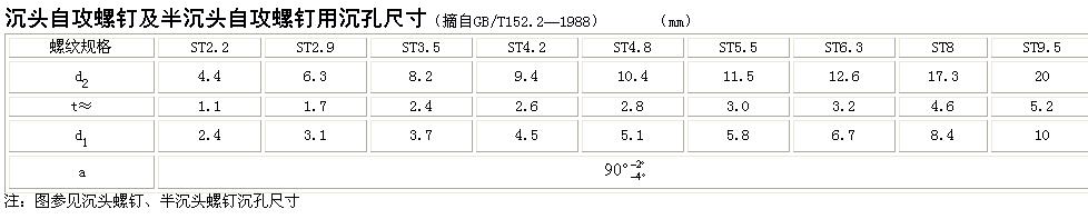

哪位大哥有木螺丝的牙型参数,可否带我共享一下,谢谢了!!急!!!

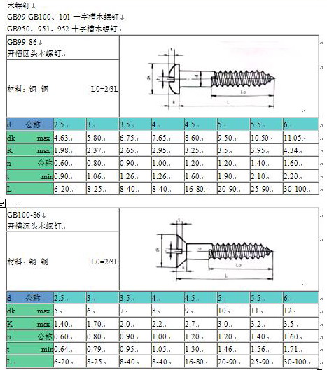

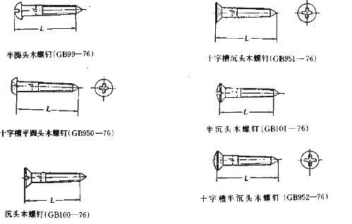

发表于 2008-7-16 10:39:07 | 显示全部楼层 来自: 中国河南新乡
楼主可以参考机械设计手册上面的尺寸!如下图所示:
; v; n+ \/ p6 g* r! w. Z4 k" j半圆沉头螺钉和平头沉头螺钉都可以从下图对照的手册中查出!8 q) p& [" y: W% z2 H- {1 T& h

发表于 2008-7-16 11:11:37 | 显示全部楼层 来自: 中国黑龙江佳木斯
发两个标准给你参考。

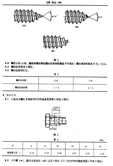

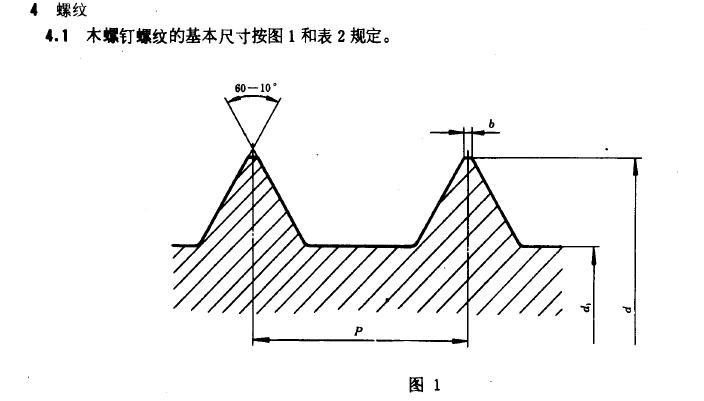

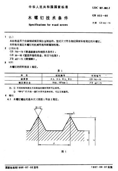

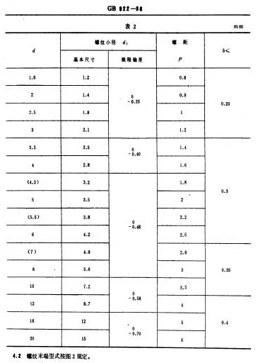

发表于 2008-7-16 11:42:33 | 显示全部楼层 来自: 中国上海
楼上两位专家的回答不对题啊。" @6 Z2 e' ^4 W& L8 q! G! d! r
2 |; M/ s- M) t1 g; d' k木螺钉的螺纹牙型按照GB/T922-1986《木螺钉技术条件》的规定。$ C3 Q; [2 ?3 q; H1 c8 o+ I, y
http://www.3dportal.cn/discuz/viewthread.php?tid=211197&highlight=%C4%BE%C2%DD%B6%A4

非常感谢,,受用了!
