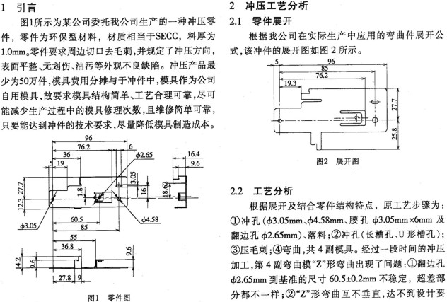

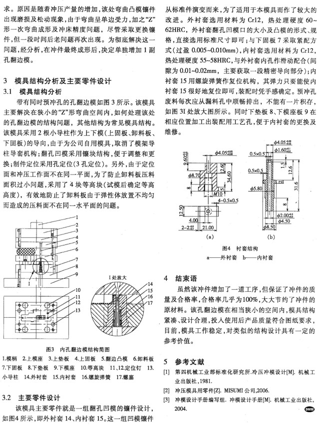

Z形弯曲件内孑L翻边模设计7 E4 f6 ?- y& h3 s: z) a4 H
( P9 `) a8 d1 O0 b, G0 ^3 o+ t
【摘要】以‘‘z’’形弯曲件为例,分析了狭小空间内孔翻边工艺,并介绍了模具结构设计方法.并# C, G& Y& r; z+ i# k% p
充分利用目前现有的模具标准件,为类似模具设计提供有益的参考.: p/ S# v$ i# k
关键词:“Z”形弯曲 狭小空间 工艺分析 模具结构* |0 c; G0 x/ d" X3 U
