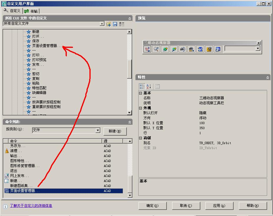

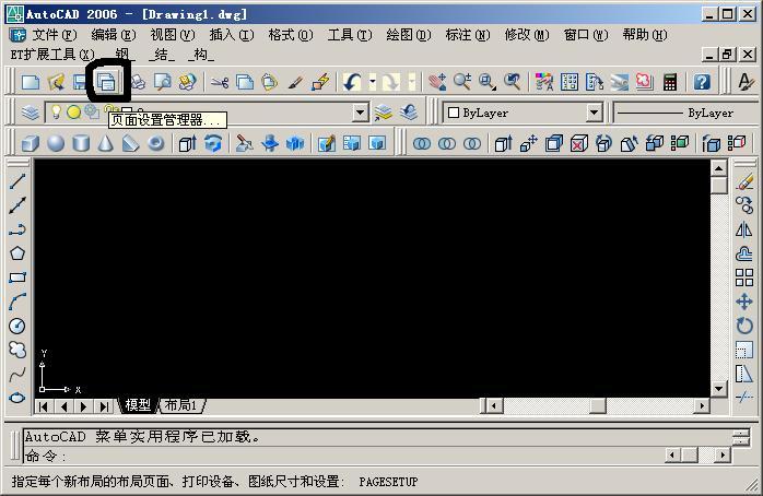

1.修改软件的acad.pgp文件来自定义快捷命令。
8 u- `, f) q& I& T2.aliasedit(ET扩展工具)来自定义快捷命令。
& U9 ?" [( L6 B! `4 c3._cui在用户自定义界面中设置快捷键(CAD版本不同,操作方式有所不同)。

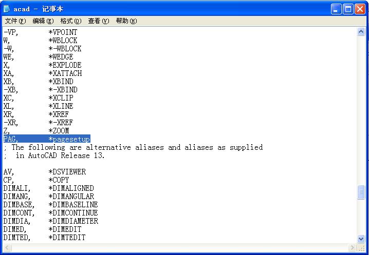

页面设置管理器的命令是pagesetup。
3 P3 U9 ]. F& q3 H8 N8 f1 q你可以去自定义快捷命令。1 q9 l( n/ m2 Y* ^4 F
我的方法是:“工具”-“自定义”-“编辑自定义文件”-“程序参数acad.pgp”,在弹出的文本文档中按下图形式自定义快捷键。pagesetup,前面那个PAG可以是用任何系统本有快捷命令的字母代替。+ x- @( g, O3 _, p
% e1 A+ q7 _$ C2 J# P) h# B
1 t7 ~4 u( o5 T, [6 L退出CAD后再运行就可以用那个快捷键了。
