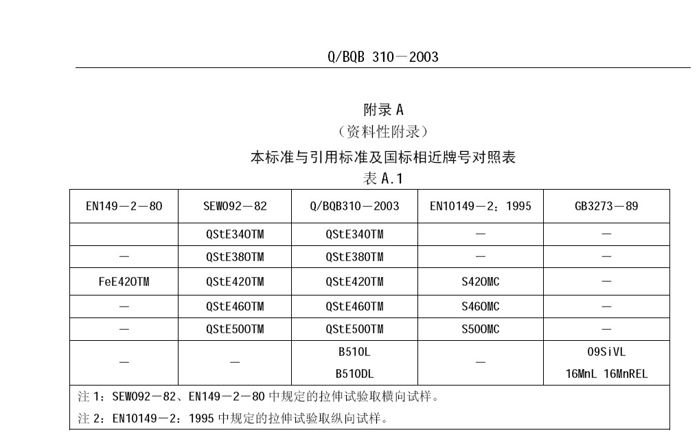

请问德国的材料牌号QSTE380相当于中国的哪个牌号呀?与宝刚标准Q/BQB310的QSTE380TM是一样的吗?????
发表于 2008-7-16 14:19:02 | 显示全部楼层 来自: 中国浙江宁波
宝刚标准Q/BQB310的QSTE380TM就是德国的QSTE380TM.
发表于 2008-7-16 14:30:14 | 显示全部楼层 来自: 中国辽宁大连
德国的材料牌号QSTE380与宝刚标准Q/BQB310的QSTE380TM是一样的.SEW092为德国标准。
