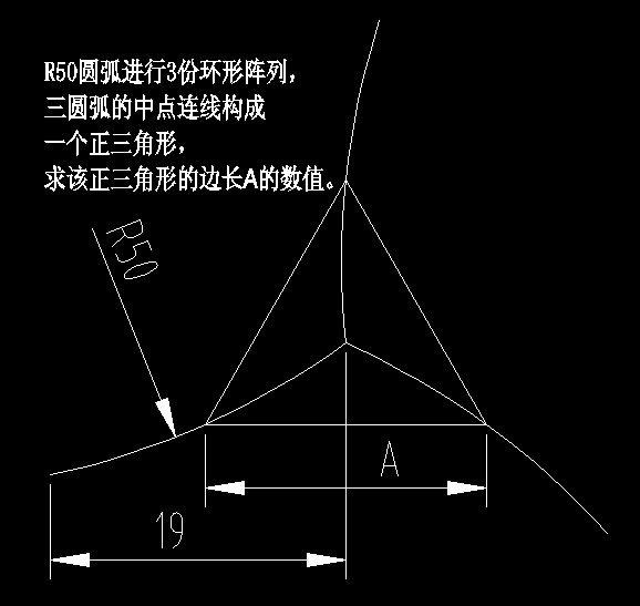

[讨论] 一道较难的作图题,来试试
发表于 2008-7-16 12:08:00 | 显示全部楼层 |阅读模式 来自: 中国广西梧州
本题是由shaonx老师的【进阶级练习题50】作些改动而来。
发表于 2008-7-16 12:45:48 | 显示全部楼层 来自: 中国广东深圳
是不是16.85mm?
发表于 2008-7-16 12:59:16 | 显示全部楼层 来自: 中国北京
楼猪同学 你这个是测试画图啊 还是你要考我们中学的几何啊 !

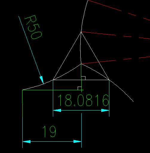

不知道这个对否?
) g. W! l0 j; M/ l4 v 000.png

8#  楼是按玄长19画的好象与题目不相符
' x5 m. I$ o( k2# 楼没有考虑所标的A 是不是要与X轴垂直

怎么觉得这图少个尺寸定位尺寸啊.A与X轴线是不是要垂直的?或者给个坚直方向的定位尺寸.没有的话答案很多啊.

我画出来是19.38  _; T% h9 E3 K2 k1 N
LZ这题出得有点不清楚,最好是能说明一下,三条圆弧放置的位置,要不然会出现不同结果的.
发表于 2008-7-17 15:33:13 | 显示全部楼层 来自: 中国广东惠州
LZ你给的条件还是少了点,如果只是水平的话,我的答案是有无数个.
  ?+ |5 C! c! r" S) {我的画法是这样的:
' }* u: B2 i' Z) S0 E$ z, d5 [( z1\画个R50的圆
! [$ A* W) b; g3 M2\随意取其一点做为三段圆弧的交点,取圆弧为19的长度
$ f: C- L. i5 D; n) z3\用阵列画出三段圆弧* B1 G- j7 i" d7 s: D, {
4\以三段圆弧的交点为圆心画一个小R19的圆
5 I" Z3 X1 f2 m/ o* I) U/ B5\在圆上画中心线,再把画一条与其中一段圆弧相交点的线并标出坚直中心线与交点线的角定
4 G9 ]& S/ `+ a# w6\用旋转命令将圆弧与圆的交点旋转到与坚直中心线与圆的交点重合
" I! @' z# U& @' ]7 ?7\用直线将三段圆弧与圆的交点相连,就可成为等边三角形.
7 a6 b6 E9 h* q- M$ `# ~9 ?; L所以此题如果没有其它条件的话,是没有真正正确答案的.等边三角形的边长取决于圆的大小.

其实刚刚我想到了一个公式可能来计算边长- }7 v+ W! w# \5 T/ Z* T! x* M" b
2R*COS30=边长A( p2 C$ ?4 O, Z' G) V" B
R小于19,指的是随意选定的一个圆的半径
发表于 2008-7-17 17:25:16 | 显示全部楼层 来自: 中国广东惠州
原帖由 hebei 于 2008-7-17 17:21 发表 http://www.3dportal.cn/discuz/images/common/back.gif
6 \: `7 t2 q  {% I3 t0 V2 `) D1 x19右边的那条竖线和三角形的底边横线是相互垂直的,结果如下:
. ~  q0 Q& t3 e. k3 c+ J
数据不是唯一的.

我画出来居然是19.1168,看来是画错了,继续想!
发表于 2008-7-18 09:14:37 | 显示全部楼层 来自: LAN
我画出来的好像是18.1280,不知对不

2005llnn(2008-7-17 17:32):三角形的顶点是圆弧的中点,你验算了吗。
- H+ k( o( k( [7 s8 a2 j- F8 s8 ~0 b- W8 ?9 y1 A- ]
如果是圆弧中点的话应当是16.851973....
