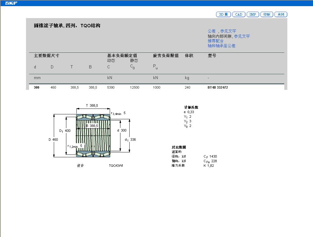

SKF的轴承型号,是四列圆锥滚子轴承,型号BT4B 332472.8 Q) p& C/ F" X' M$ i7 t
老板要求按照SKF的标准设计,由于手头缺少相关资料,请各位网友帮忙,提供一下双滚道内圈的宽度,单滚道外圈和双滚道外圈的宽度,以及滚子数量." B: R  q/ ?2 D* L# V- ?

附图:BT4B 332472

你已经有它的安装尺寸了,剩下的问题就是要确定装配高和轴承设计了,也就是轴向游隙和内部结构的详细设计,你要求的以上数据各个厂家都不一样,但目的都是追求额定动负荷最大。所谓SKF的标准就是要遵照他的的安装尺寸和尺寸公差、形位公差。

这个我自然懂得,但SKF自家的各个套圈的宽度应该是统一的,有具体值.我想知道的只是这些套圈的宽度而已.

这个还真没有
