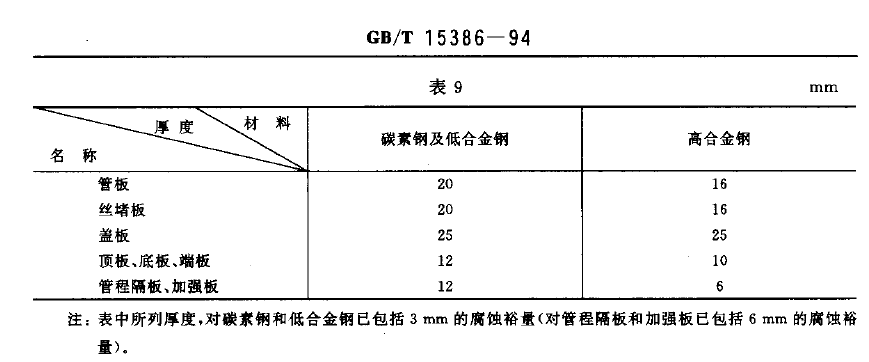

发表于 2008-7-17 10:41:52 | 显示全部楼层 来自: 中国黑龙江哈尔滨
空冷器的形式有很多,GB151适用于固定管板式、浮头式、U形管式和填料函式换热器,我比较熟悉空冷式换热器,其设计和制造主要按GB15386执行,管板的最小厚度见附图,不知道楼主问的是哪种空冷器
