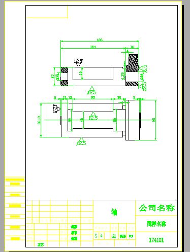

请看图中的颜色。看不清楚呀,我不想把布局背影色改掉,大家有什么好的方法改一下?
' f+ g* [. I% K( b+ p# ?+ h0 e2 L还有图中图框与标题栏的线框颜色好像改不了,这是么回事?
: M4 S% q" h" D2 @
- _# Y' u# u% z/ K4 g$ p8 `8 G[ 本帖最后由 毛友春 于 2008-7-16 16:48 编辑 ]

发表于 2008-7-16 16:05:55 | 显示全部楼层 来自: 中国辽宁营口
我的方法是把模型空间的背景改成白色,图层的颜色使用相对深些的。也有的朋友嫌白色刺眼,统一把模型和布局空间改成灰色。按自己喜欢的方法做就是了。
2 K( `6 m- U  m% a: G: L9 m. M图框和标题栏你是不是用的块参照?如果是,编辑块,把颜色改成随块(BYBLOCK)或把图层改到0层。
 楼主| 发表于 2008-7-16 16:10:37 | 显示全部楼层 来自: 中国广东深圳
就是一般的块属性。怎么不显示呢,就是颜色不对。有什么方法?
发表于 2008-7-16 16:31:22 | 显示全部楼层 来自: 中国辽宁营口
你的图框块(名叫“六六六” )里面用了三个图层:属性定义用的是“标注”图层,颜色除“校对”是红色外其它“随层”(BYLAYER);图样标记有两个多行文字(S和A)用的是“标注线”图层,颜色也是BYLAYER;其它图元用的是“图纸幅面”图层,颜色有白也有黄。没在一个图元处于0层,也没有一个图元的颜色是“随块”(BYBLOCK)。这样一来,插入的块中的图元是按自己的颜色显示,而与块参照所在图层和指定的颜色无关。如果你想让块参照中图元的颜色随块参照所在图层或指定的颜色变化,就要在制做块时把想随块改变颜色的图元放到0层或把颜色设为“随块”(BYBLOCK)。想修改已做好的块,2005以前版本可以选择块参照后,右键菜单点“在位编辑块”,06以上版本还可以在块编辑器中改。
wsj249201 + 5 应助
 楼主| 发表于 2008-7-16 16:47:35 | 显示全部楼层 来自: 中国广东深圳
就是做块时选择随块或0层。多谢版主的详细解答
