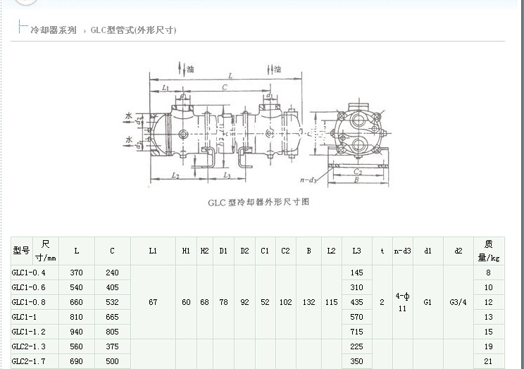

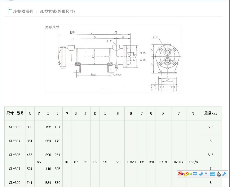

这里有点资料,你看下吧。
" ^4 {/ x) b. ~: H& `' q详细资料你可以看下这个:http://www.tdbwg.cn/product.asp?id=618
