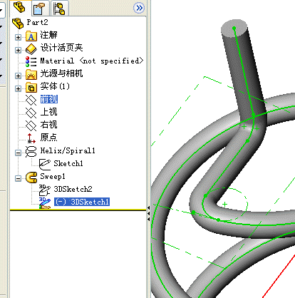

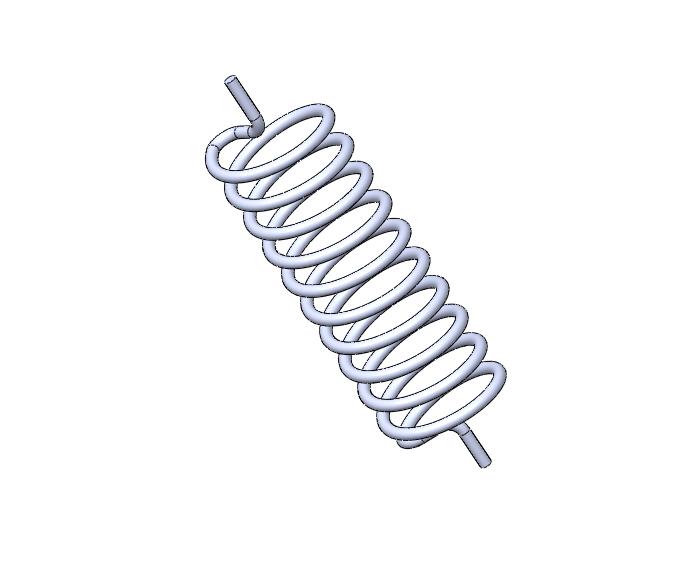

我用SW2007做了一个拉伸圆柱弹簧,两端面部分比较不容易处理,请高手看一下是否有更简单的方法。

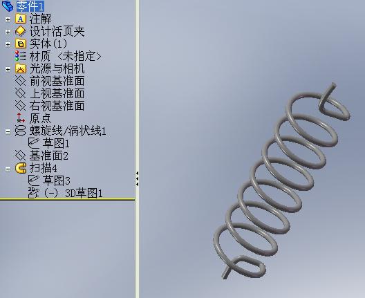

发表于 2008-7-16 18:46:45 | 显示全部楼层 来自: 中国江苏淮安
我做的弹簧我做的弹簧
 楼主| 发表于 2008-7-16 19:16:07 | 显示全部楼层 来自: 中国北京
从图片上看,2#楼做的弹簧与1#要求的不一样,具体做法也会差别很大。

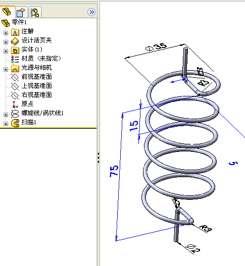

关键还是3D草图直线与螺旋线的连接啦,用样条曲线连接方便些,连接后分别约束两端线相切即可:6 v* i( r  y. M
. a0 X# Z' _2 O' z# H$ \  C 1.png ' I" c; e% ^- P5 g
8 C! L! Q. m/ ]: C- q3 W- v5 A  HSW2007: 零件1.rar (508.55 KB, 下载次数: 113)

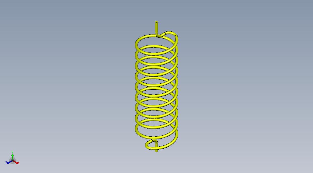

发表于 2008-7-16 20:05:19 | 显示全部楼层 来自: 中国浙江温州
楼主这样是不是更简单些?
 楼主| 发表于 2008-7-16 20:27:47 | 显示全部楼层 来自: 中国北京
1#弹簧的要求是:螺旋线端点处与直线段的过渡曲线在俯视图上的投影是能标注半径的圆弧,该过渡曲线两端分别与螺旋线和直线相切。4#的模型没有体现出投影圆弧半径(即不能标注该半径),不能完全满足1#的要求。5#做的看起来很不错,如果是SW2007以下的版本,请发个模型上来,如果不能发SW2007以下版本的,请讲解一下螺旋线端点处与直线段的过渡曲线是怎么做出来的也很好(过渡曲线在俯视图上的投影一定是能标注半径的圆弧而不是其它),谢谢。

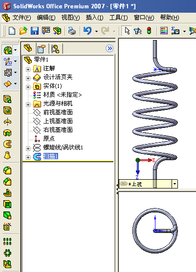

圆弧过渡:

首先对7#的工作表示感谢,但这段过渡圆弧与螺旋线的相切条件又不满足了,请您再琢磨琢磨还有没有其它解决办法,谢谢。

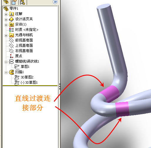

发表于 2008-7-17 22:52:48 | 显示全部楼层 来自: 中国广东中山
回复 8# 的帖子
这次应该可以了,在螺旋线与R角间加一小段直线(分别约束两端相切)过渡,可以做到相切。
7 N# J) B/ K1 O! ~% F" \7 s; ]4 m$ @6 Y: ]1 O2 d# t
6 R( }: u) {, J  k( j0 P
9 P# I. E& U9 B& q) WSW2007: 零件1.rar (510.73 KB, 下载次数: 96)
 楼主| 发表于 2008-7-18 00:25:30 | 显示全部楼层 来自: 中国北京
回复 9# 的帖子
从弹簧轴线看过去,与螺旋线相切的直线段已经突出弹簧外圈了,实际上是不会设计这种弹簧的,因此直线段是不允许存在的。看来直接用3D草图来做是有难度的,有可能只能采用1#的方法做这种要求的弹簧。您认为呢?再次对您的工作表示感谢。若有空,请您再琢磨琢磨。等着您的新思路。

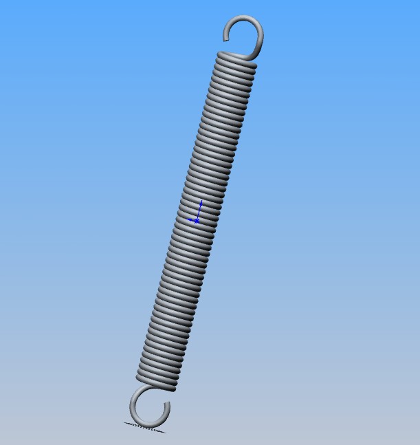

发表于 2008-7-19 07:20:18 | 显示全部楼层 来自: 中国湖北武汉
还没有做过弹簧呢?下一个学学!
发表于 2008-7-19 08:49:56 | 显示全部楼层 来自: 中国浙江宁波
我作的弹簧.' s/ ~5 U% L+ e+ u
我是业余学习SW的,作得不好.
, h4 Q2 t" ^- b, _请多指教.
拉伸弹簧.rar
1.02 MB, 下载次数: 76
 楼主| 发表于 2008-7-19 12:25:08 | 显示全部楼层 来自: 中国北京
很无奈,我是SW2007版的,打不开12#的模型,如果有时间,请您讲解一下螺旋线与直线段的过渡曲线的做法(该过渡曲线在俯视图上的投影是有确定半径的圆弧,过渡曲线两端分别与螺旋线和直线相切),谢谢。

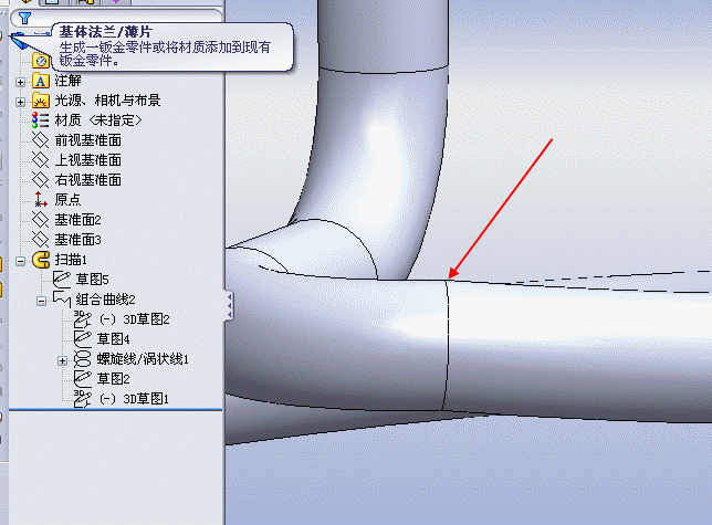

发表于 2008-7-19 12:52:10 | 显示全部楼层 来自: 中国广东中山
回复 13# 的帖子
用SW2009打开12楼的文件,圆角过渡处没做到与样条曲线相切。
5 \" C# w' [' P4 l: B6 i' i6 {$ r" [, A
2.png & f8 s' I+ Z, p/ c
2 M, e6 h7 f* q6 }在此思路上用SW2007加以改进:2 c' O/ ^/ w8 z$ k* d; V
% f2 T/ W8 Q$ M8 `) o2 r5 h
5 n" I: h% G4 `0 f- X2 G! b1 V4 M/ P; X& j6 J& J
/ ^4 G) T% [9 s7 u+ H
SW2007: Part2.rar (626.01 KB, 下载次数: 91)
