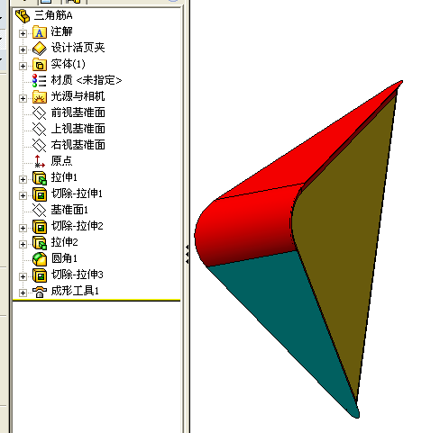

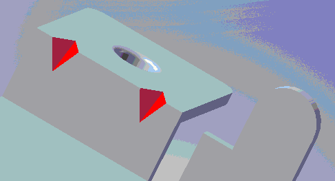

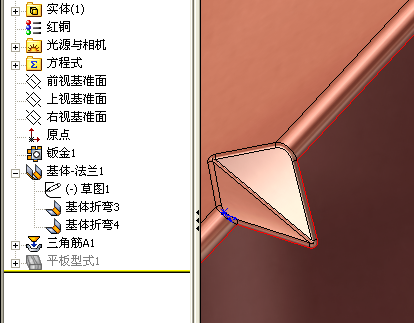

发表于 2008-7-16 21:58:58 | 显示全部楼层 来自: 中国广东中山
回复 6# 的帖子
给了你方向,你自己应该去摸索下吧,这样对你自己的提高有好处的,实在搞不出来请看下吧的文件吧:; L) r2 \1 Q9 n% g
: d8 ]& r% _% Q. B& J 1.png 2 p/ {$ P, ~! s" U
/ P. D/ {) G  n$ n% i 2.png 5 F6 |( M. X! K7 J0 t
+ D+ [- w) D9 ]# L6 G1 qSW2007: 三角筋.rar (57.29 KB, 下载次数: 123)
