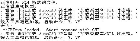

我用的时autocad2002中文版,每次打开时都提示加载.dll错误,虽然不影响使用,但是看起来很不爽,不知道各位大大有没有遇见这种情况,应该怎么解决?

建议你重新安装cad7 u5 u$ K$ R' k# I4 p, A. i
或者尝试打开其他图纸,看是否打开所有图纸都有这个问题0 G9 d1 d1 `$ O' G
0 ?  _; l( f4 L
如果都有这个问题,那么还是需要重新安装
2 |/ D+ P% p8 V2 g/ J; W  ^' o如果个别图纸才会出现,那可能是图纸中包含特殊插件

重新装一个把,反正也不要多少时间的呢,不过看错误,楼主用的还是R14格式的图纸,好像很多年了吧,也许和现在的系统某些插件不兼容了,建议直接装CAD2008版的算了,兼容以下所有版本文件( v. O% D4 {" w$ B8 Q3 _

2002打开R14的格式文件不应该出现楼主说的情况,因为我常使用的就是2002,经常打开R14的文档,如果楼主是初次安装CAD2002出现这样的问题,建议你换一个安装盘再重新安装

楼主可以查看一下启动文件,将所有不明插件都取消,然后重新启动CAD

可能是跟“贱人工具箱”插件冲突引起,建议先卸载插件看看!

或者有可能是自己删除了加载的文件

问题已解决,重新安装修复后打开文件正常。谢谢各位。
$ }+ C' f. n& r, p6 V
/ W. A2 a' ?1 T6 J2 ^3 }: M1 Z; h4 P不是5#说的版本问题,存为R14纯属个人习惯,没有不良影响。
