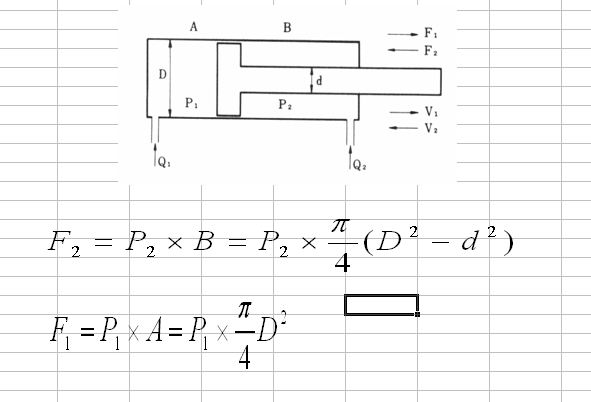

[求助] 现有一13吨重的物体 需要多大的压力才可以提升?

这个你看一下书吧。你说的有些问题呀。一般是活塞腔作用于负载呀。
发表于 2008-7-16 18:17:52 | 显示全部楼层 来自: 中国广东深圳
活塞杆直径可以由速度比算出,液压设计手册有
发表于 2008-7-16 18:28:12 | 显示全部楼层 来自: 中国上海
你能装开多大的液压缸?最好把液压缸的安装位置、提升高度都说一下
发表于 2008-7-16 20:12:11 | 显示全部楼层 来自: 中国四川成都
如果是采用拉的方式,活塞面积-活塞杆面积=提拉时的活塞作用面积,即:πD2-πd2

发表于 2008-7-16 23:47:46 | 显示全部楼层 来自: 中国江西九江
原帖由 cdxwg 于 2008-7-16 20:12 发表 http://www.3dportal.cn/discuz/images/common/back.gif
) A  ?; I6 F" q7 ?如果是采用拉的方式,活塞面积-活塞杆面积=提拉时的活塞作用面积,即:πD2-πd2
5 d* x- f3 B1 _$ |- Y7 _  i4 Z
呵呵,应是用小腔计算的。楼主:建议你把问题说详细明白点啊9 i' Z9 t. S; H' y& J% ~+ U
( A" b+ N6 l) qP=F/A(最基本的)
& ]( r5 \% k! a! Q' u( s
0 ^  ^: v0 ?( }+ R, v, ?/ x0 Z你看,这位同仁的PAI打得多不容易
发表于 2008-7-17 08:59:13 | 显示全部楼层 来自: 中国山东济南
不知你的油缸多大,给你个计算公式吧,自己算算。
发表于 2008-7-17 12:50:57 | 显示全部楼层 来自: 中国北京
楼主说的不清楚,是通过油缸直推,还是有链条连杆,有没有配重等,这和你机械结构有关
