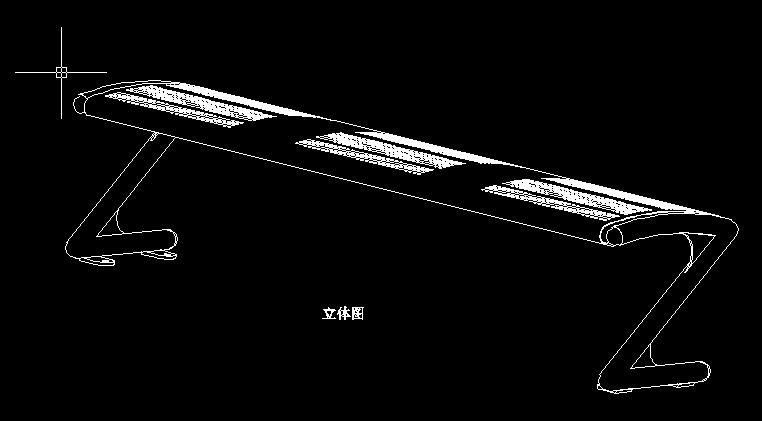

[已解决] 大家好,这个图怎么根椐三维模型转换过来?
发表于 2008-7-16 19:02:32 | 显示全部楼层 |阅读模式 来自: 中国广东广州
大家好,请问一下大家知道这个图是怎么由三维模型转换过来的,它在模型空间里俯视下显示如下!. p# a2 I8 n' }- y& \
(特别声明:不是用等轴测画出来的); c5 m1 ?9 W4 y! o0 Y6 J+ @
有高手可以指点一下吗?
与三视图放在一起的!!在模型空间中!!
与三视图放在一起的!!在模型空间中!!

这个没什么难的。. Q$ |$ _5 {/ N0 u; J: R& Z
你在第一张图中画好三难图,然后运用UCS工具栏上的“视图ucs”。然后复制这个三维到另一张图纸平面图内。

发表于 2008-7-16 19:12:50 | 显示全部楼层 来自: 中国广东广州
在布局里,调整好视图方位,再输入solprof 回车,再选择实体,回车4次就出来了 :P

 楼主| 发表于 2008-7-17 08:56:49 | 显示全部楼层 来自: 中国广东广州
发表于 2008-7-16 19:12  只看该作者 * x' f% ]0 S7 P) |$ y% }
-9 [' G1 L7 ?, W3 e) ~# @2 V2 u
在布局里,调整好视图方位,再输入solprof 回车,再选择实体,回车4次就出来了 1 x' q0 n0 ^$ Q  q& I; q. o
* g( s: x" x! z# J% U7 g这样我也试过,不过这样生成的在模型空间中的俯视下就变形了啊!
 楼主| 发表于 2008-7-17 09:00:20 | 显示全部楼层 来自: 中国广东广州
还是二楼这位兄弟的方法好,谢谢了,交个朋友吧,我QQ503948616!向你学习!!

发表于 2008-7-25 13:51:16 | 显示全部楼层 来自: 中国辽宁营口
原帖由 suwenlong 于 2008-7-17 08:56 发表 http://www.3dportal.cn/discuz/images/common/back.gif3 n  j5 T' W8 K( }* m- B; j7 J
...... / }& ^! d8 Z  _; v
5 h$ ~. k3 S5 u. [这样我也试过,不过这样生成的在模型空间中的俯视下就变形了啊!
6 b, s0 Q4 ?# A# s
9 b$ D$ d$ ~5 w5 t7 S* ~操作正确是不会这样的,一定是你的方法不对。
