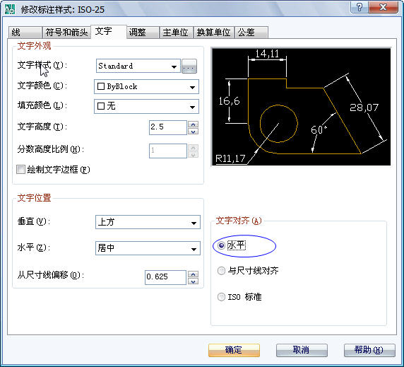

在CAD中,竖直尺寸后竖直位怎样标注文字 ?竖着横摆。
发表于 2008-7-16 21:56:16 | 显示全部楼层 来自: 中国河北邯郸
可以是标注样式里设置一下,水平放置文字

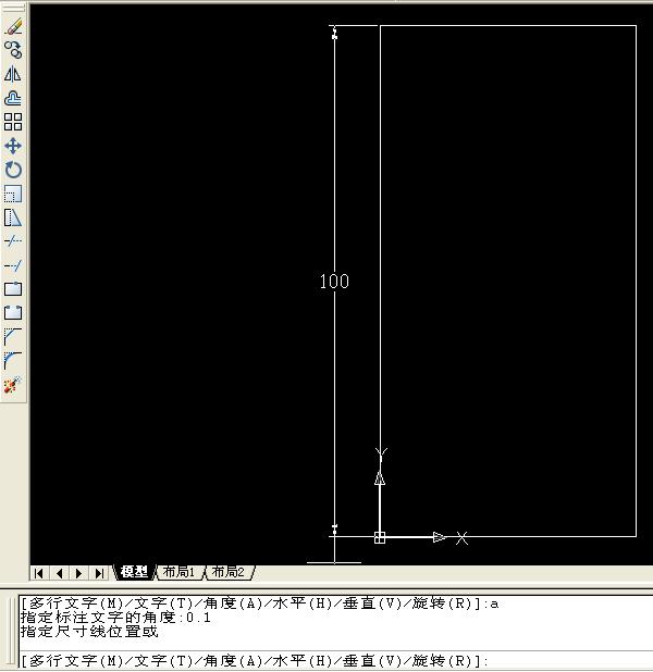

发表于 2008-7-16 22:05:52 | 显示全部楼层 来自: 中国广东汕头
可以在标文字时按命令行提示输入A,然后再输入一个旋转角度值,因为角度不能是0,所以给他小角度值,反正看起来不受影响。

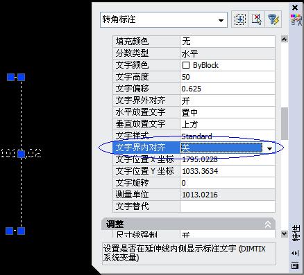

这样设置也可以:
* u5 ~- [% L% b0 d" U; H) O: I8 l1 l4 f) M- [% n5 f
[ 本帖最后由 sealive_leafage 于 2008-7-17 08:13 编辑 ]
woaishuijia + 5 应助
