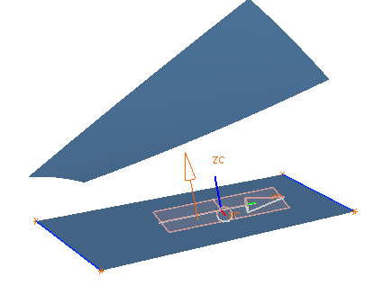

UG4.0的偏置曲面如何实现非均匀偏置,在UG3.0中有“可变的”这个设置不同偏置值的功能,怎么高版本的4.0中找不到此项功能了?
 楼主| 发表于 2008-7-16 22:59:08 | 显示全部楼层 来自: 中国四川绵阳
UG3.0偏置曲面中要得到非均匀偏置曲面,可以通过对话框中的可变的选项对下图的曲面实施非均匀偏置,选择图示四个角点,设置不同的偏置值,就可以实现。但在UG4.0找不到此项功能怎么实现非均匀偏置?怎么UG给人的感觉高版本还不如低版本功能全呢?

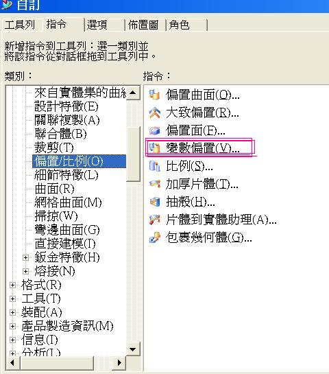

发表于 2008-7-16 23:33:53 | 显示全部楼层 来自: 中国台湾
到如圖示的地方,把它拉出來!
发表于 2008-7-17 07:54:52 | 显示全部楼层 来自: 中国浙江金华
从自定义菜单中拉出来就可以了

我用的是4.0
1 Z/ @4 ~/ W$ M  U4 m工具\自定义\命令6 s+ O3 x" h; R! g7 {8 m$ y
选偏置/比例,把右边的变换偏置拖到工具条上即可。
