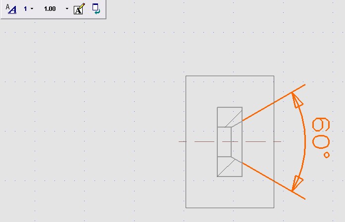

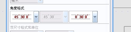

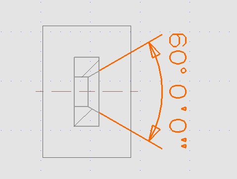

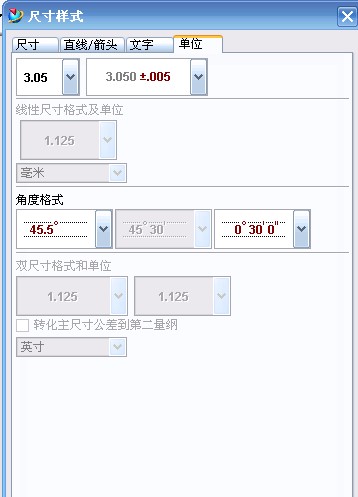

发表于 2008-7-17 10:41:30 | 显示全部楼层 来自: 中国浙江温州
看看这设置:) E4 K7 A  K1 G3 w
双击尺寸标注,出现尺寸编辑工具(如图1),点击尺寸样式(AA),出现角度样式(图2),在(角度样式——单位)里选择你所要的选项(图3),后再选择底部的应用、确定就好了。见图4: ~8 d; k7 @1 k: b6 V/ y5 [
5 E6 |0 `* w4 |- Q9 a( v+ M
[ 本帖最后由 CHNLOONG 于 2008-7-17 10:45 编辑 ]
图1
图1
图2
图2
图3
图3
图4
图4
luohuayu + 3 应助
