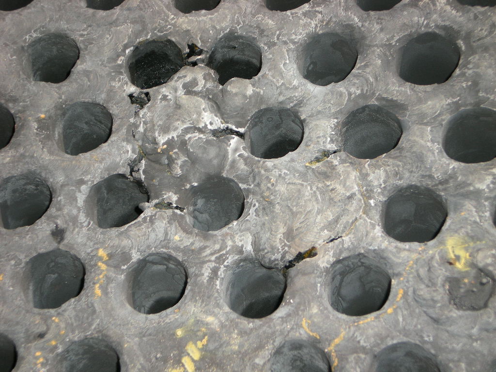

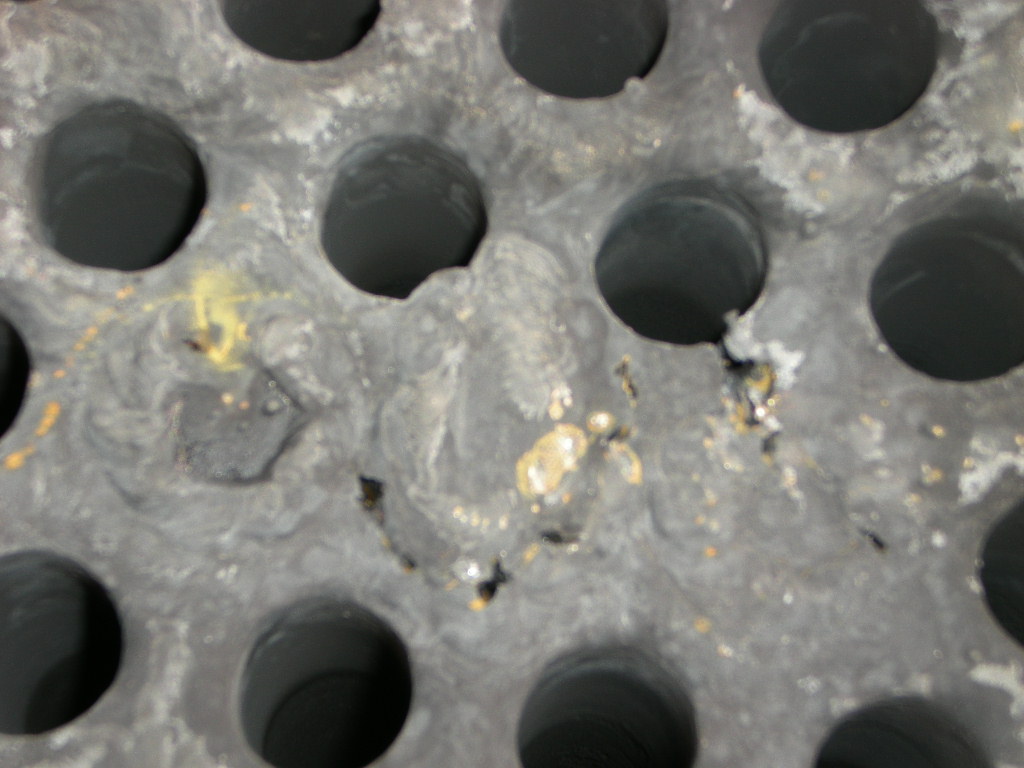

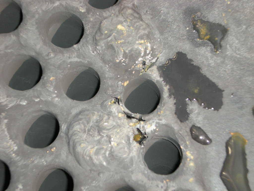

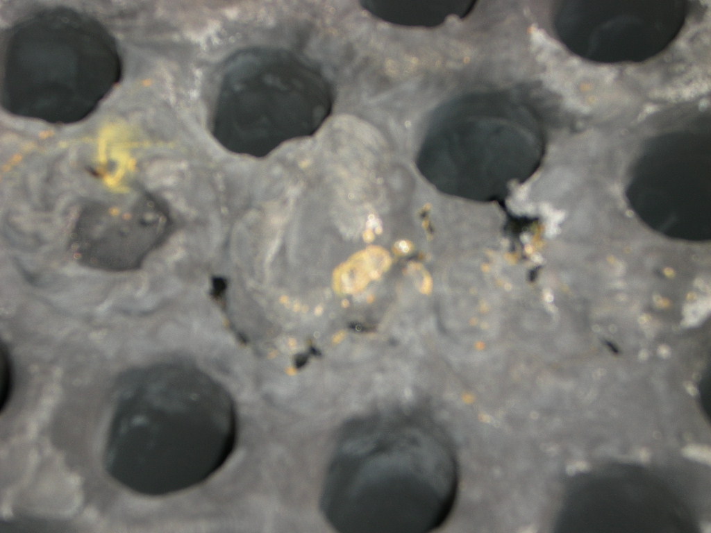

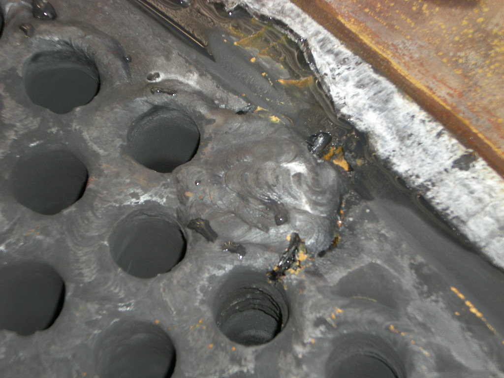

如照片所示:去年大修时候换热管泄漏将换热管堵死大约10多根,今年又发现内漏,打开后看是这样的结果,腐蚀集中在原来堵死的换热管周围,看照片情况与原来的焊缝有关,但是是什么原因,我也说不上来,或者当初堵死的时候焊接材料没有选合适,大家都好好帮我参谋下,管板材质16Mn III,换热管20#,介质管程粗甲醇,温度125摄氏度,0.8MPa,壳程蒸汽1.0MPa,180摄氏度,大家参谋下有没有什么好办法可以延缓这样的腐蚀!
发表于 2008-7-17 09:29:22 | 显示全部楼层 来自: 中国山西太原
看了照片上的腐蚀状况,感觉是应力腐蚀现象。在堵焊列管孔端时,焊接温度较高,焊后若未进行热处理消除焊应力,焊缝经冷却收缩产生了拉应力,这是应力腐蚀的必要条件。应力腐蚀的形成分三阶段:一是生产表面钝化膜,二是腐蚀开始,膜局部破裂,产生蚀孔或裂缝源。三是裂缝内加速腐蚀,在拉应力作用下,以垂直方向深入金属内部。1 w8 j, |% @4 p6 K
防止措施是焊后进行局部热处理,消除焊接应力。

 楼主| 发表于 2008-7-17 11:31:25 | 显示全部楼层 来自: 中国陕西榆林
今年又堵死了40多根管子,今年采取的办法是将蚀孔打磨出金属光泽,但是因为里面有积炭,但仍使用氩弧焊TIG-50焊丝打底,然后用J427电焊盖面,高工分析下,我们如何进行热处理!还有就是现有情况能不能进行下防腐处理,我看到资料上说镀镍钼涂层,您有什么好办法?
发表于 2008-7-17 16:15:04 | 显示全部楼层 来自: 中国山西太原
我想应该从根本上解决,堵换热管是权宜之计,堵的多了换热面积就小了,会影响产量。镀层法可能有些问题,因为基面较复杂。在资料上看过热喷涂,到金属材料版块去咨询一下,那里有很多行家。从长远看,应该更换材料,当然费用要增高了。
$ U$ D: [' h7 U! N+ h* p* w焊接后的局部热处理,我记得本版块有关于换热器管板消应的讨论,方法挺多。局部加热一般是用履带式陶瓷电加热器,还有绳式电加热器,这两种加热器其工作原理相近,都可以应用在局部热处理中。但使用场合不太一样,绳式用于不规则面缠绕和加热尺寸较小的场合,列管焊缝使用绳式就比较合适。

发表于 2008-7-17 16:51:53 | 显示全部楼层 来自: 中国浙江杭州
有没有可能存在间隙腐蚀,采用强度焊+贴胀的连接方式怎么样

 楼主| 发表于 2008-7-17 17:12:33 | 显示全部楼层 来自: 中国陕西榆林
还有一个我忘记说了,立式再沸器的下部进口有防冲挡板,而且没有像上面的管板出现腐蚀,下面很好!没有明显的腐蚀痕迹!

腐蚀的产生肯定与粗甲醇中的杂质甲酸等有机酸有关,至于更换成何种更好的材料,高手有何见解

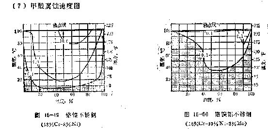

发表于 2008-7-18 16:22:17 | 显示全部楼层 来自: 中国山西太原
在150℃的温度下,含有甲酸的甲醇对材料的腐蚀与甲酸的浓度有关,在低浓度(10%以下)铬镍不锈钢并不耐腐蚀,但铬镍钼不锈钢能耐腐蚀(见下图),下图中(不太显)前者的腐蚀速度据甲酸的不同浓度1--10mm;后者仅为0.1mm。
2 _  R9 k1 n7 w9 B; b& t# @应该用含钼的不锈钢,如Cr18Ni12Mo2Ti或316。/ B. m' s5 }$ d

 楼主| 发表于 2008-7-19 08:26:24 | 显示全部楼层 来自: 中国陕西榆林
您提供的数据是腐蚀数据手册内容吗?
: I1 m% e4 k" E( T% U* t/ o5 t9 N+ `那将来如果更换设备的话,应该选用316是比较理想的?0 B. i9 s8 `$ W$ n
不过甲酸的浓度我在去质检中心咨询下!

发表于 2008-7-22 11:42:53 | 显示全部楼层 来自: 中国江苏泰州
那补焊的技术有问题.焊工水平
liuhob + 2 应助
发表于 2008-7-22 11:56:44 | 显示全部楼层 来自: 中国江苏泰州
1:原材料确认% G- S! o; J/ Q  }: H
2:选择焊材.
4 z4 c$ v# e* U8 B, A6 Y. q3 PQR,WPS. ^! R: `  Q, t- {1 u9 }5 G
4.合格的焊工按WPS作业, _2 Q: ?/ ?" l5 x+ e& X. R  v" F! w
从照片上可以看到,有效焊缝就很好,应该是从壳程产生的,焊接的熔深没有,或者根本就是虚焊,楼主说第二次,打磨到金属光泽,那就是说明第一次没有,那焊条烘干没?坡口打了没?等等就很值得怀疑,如果是介质是主要的影响原因,那这台设备早就报废了..你这台应该是特种设备,进行修理得有资格的单位,报特种设备监督的.
. [0 x) i5 G; U( J) r不知道你们的情况,所以不好多说
liuhob + 5 讨论!
发表于 2008-7-22 20:31:42 | 显示全部楼层 来自: 中国辽宁沈阳
应该不是腐蚀的原因,在焊接方面找找原因,看是焊工手把不行,还是在焊接的时候没有按照工艺进行!

 楼主| 发表于 2008-8-4 15:42:15 | 显示全部楼层 来自: 中国陕西榆林
原帖由 gaoyns 于 2008-7-18 16:22 发表 http://www.3dportal.cn/discuz/images/common/back.gif* X1 T) B. \1 r% v/ k
在150℃的温度下,含有甲酸的甲醇对材料的腐蚀与甲酸的浓度有关,在低浓度(10%以下)铬镍不锈钢并不耐腐蚀,但铬镍钼不锈钢能耐腐蚀(见下图),下图中(不太显)前者的腐蚀速度据甲酸的不同浓度1--10mm;后者仅为0 ...
/ e6 T: J- t0 j( x
这个图表是在什么资料里边!是腐蚀数据与选材手册吗?我没有找到!
& Q( E$ Y- T6 A  r7 i+ G另外304不锈钢是否合适,何种资料能找到相关腐蚀数据,此外您说的是采用316不锈钢吧?
发表于 2008-8-19 14:04:58 | 显示全部楼层 来自: 中国山西太原
回复 15# 的帖子
甲酸腐蚀速度图在《化工工艺设计手册》(下册),P373。
: [. d( d. f0 l4 d- K: b/ _! w( j2 P可以看出304(铬镍不锈钢)在工作温度下不耐腐蚀。316(铬镍钼不锈钢)是耐腐蚀的。

发表于 2008-8-19 22:22:03 | 显示全部楼层 来自: 中国上海
可能是焊接的太差了!!

 楼主| 发表于 2008-9-1 14:55:01 | 显示全部楼层 来自: 中国陕西榆林
是这本书吗?gaoyns?
 楼主| 发表于 2008-9-4 16:33:49 | 显示全部楼层 来自: 中国陕西榆林

而且经过询问,腐蚀主要发生在立式再沸器的上部分靠近上管板地方,应该属于粗甲醇液相转变气相的区域,因此需要大家指导我从那些地方分析该腐蚀及选材!

发表于 2008-9-4 16:56:56 | 显示全部楼层 来自: 中国山西太原
是这一本,下册,P373甲酸腐蚀速度图,最上面的两个图。

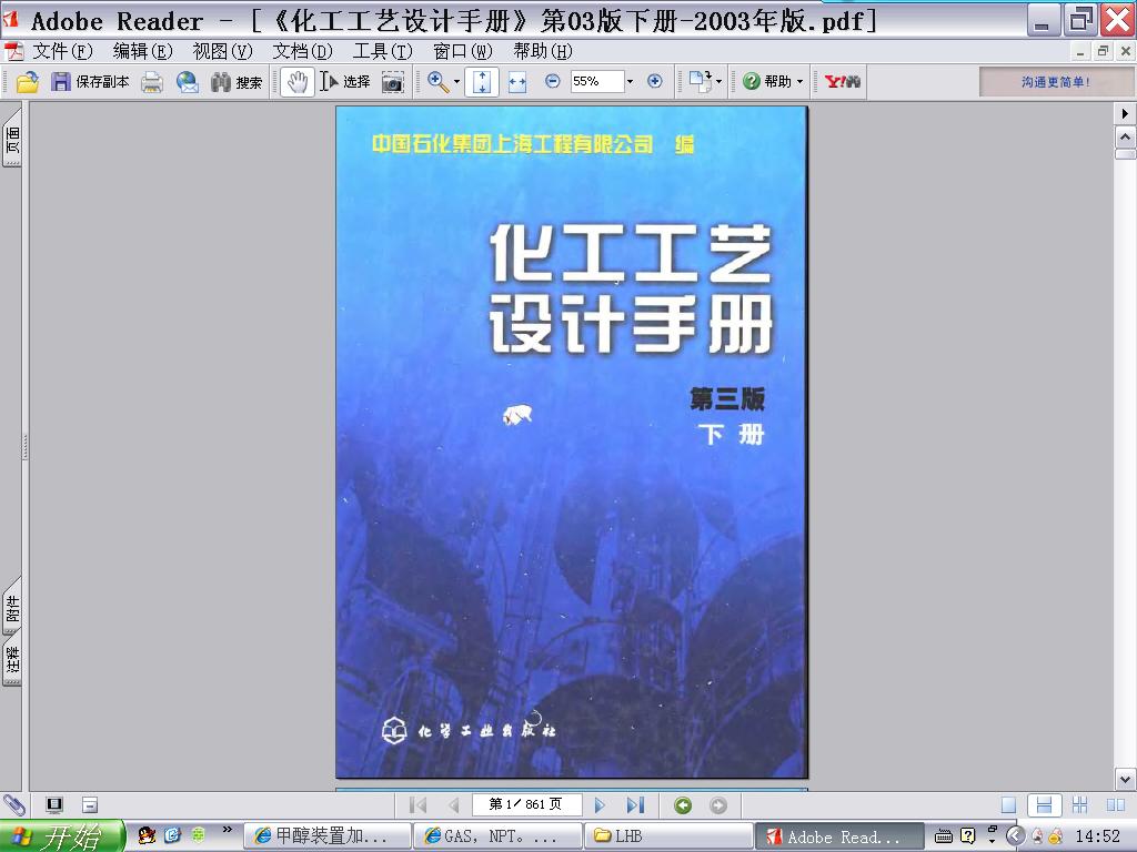

 楼主| 发表于 2008-9-4 21:11:26 | 显示全部楼层 来自: 中国陕西榆林
您没有我的意思,上图中的书我已经下载,但是我今天仔细询问了粗甲醇的成分分析,但是现在对于腐蚀的原因,成因,诱因,希望能有个指引!
