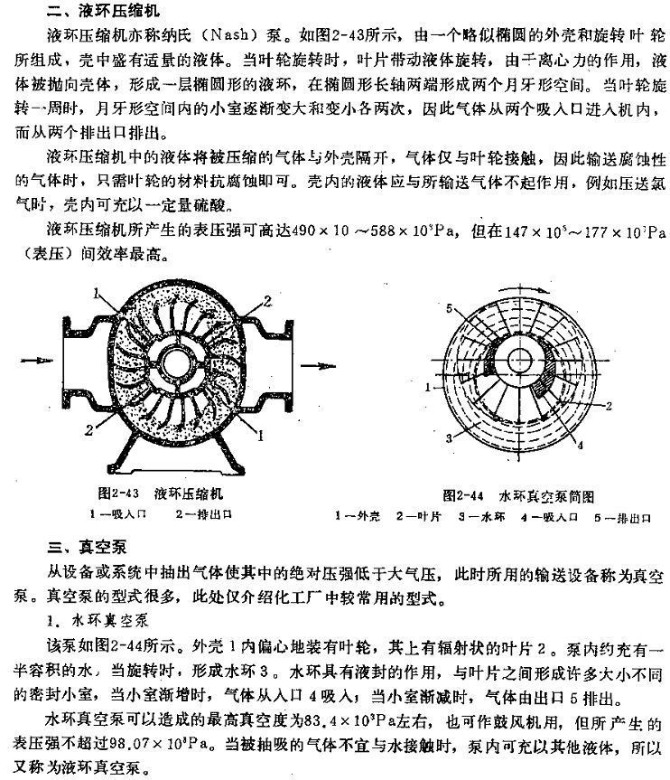

有没有朋友知道水环式真空泵及水环式压缩机的工作原理?
3 S/ I- v, ?8 u+ ~希望有朋友介绍一下。。。因为之前还真没接触这些东西,现在遇到了很丈二和尚摸不着头脑。8 H4 `( o4 T  [4 M" C
希望知道的朋友不吝赐教谢谢。。。

水环式真空泵与水环式压缩机的工作原理:# L/ r+ G7 s& q$ ]# M) Z6 h  ]

朋友从哪本书上截取的?能否把书名留下?谢谢。
发表于 2008-7-17 16:55:25 | 显示全部楼层 来自: 中国山西太原
天津大学编《化工过程及设备》上册,流体输送章节。
