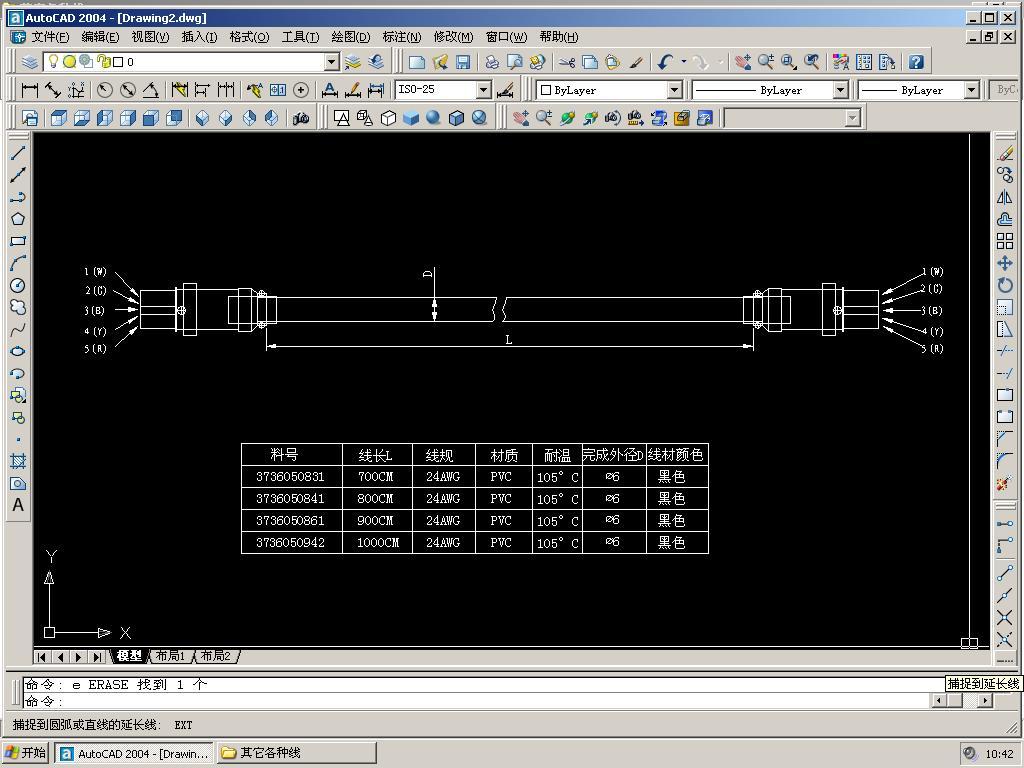

我画了这样一张线材的图纸,比例是任意的,但我们老大说中间一定要画破断线,请问一下各位大哥的意见,谢谢了。

应该不用画也可以, 因为标的是L有说明。

最好还是画上吧。

如果整张图是按比例画的,则应该画断开符,如整张图比例是任意的则画不画没有意义

我也这样认为,既然没有比例画与不画不是一样呀。

对于比较细长的杆件,采用此类破断视图,可以节约点空间吧4 W' z( K4 U* ]. f  p2 W
破断线可以是双点划线,折线,和细曲线

画图还是规范点好,否则看图的人会认为你学艺不精

画下好点.反正不是很麻烦..让别人看也更明了点

如果非一比一的尺寸,建議畫上比較好!

按照国标来说,是应该画上的,
' x. [7 N5 v2 I0 \, _1 w) Z% X不过如果说公司不注重这些画与不画是一个样的.只要有长度尺寸就可以了.

如果不是按比例画的图,个人认为没必要加分断线

你画的这张图,比例虽是任意的,但d=%%c6和L=100~900cm,应该要协调,所以你们老大说中间一定要画破断线是有道理的

按照规范来做,应该是要画的
