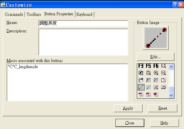

发表于 2008-7-17 14:25:00 | 显示全部楼层 来自: 中国台湾
自行改個 ICON ,點擊 ICON 後,選擇要延長的物件,. Y# o+ n8 {+ }; ^
輸入長度,要增減都方便,# \5 e8 o, K2 ^) @: ~
另外再拉個 ICON 改 DE 為 DY 就變成動態拉伸!
3 O0 x) U* }' z- }
0 j/ j/ V) I1 C% K1 [[ 本帖最后由 jeam 于 2008-7-17 17:47 编辑 ]
