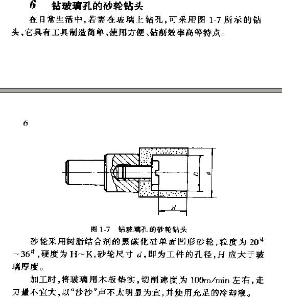

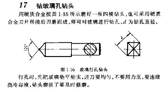

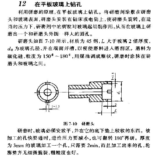

发表于 2008-7-23 14:06:00 | 显示全部楼层 来自: 中国辽宁大连
发表于 2008-7-23 14:52:58 | 显示全部楼层 来自: 中国上海
玻璃上打孔的几个办法。有的可能上面有人提到了。
渔樵 + 3 好资料,感谢对论坛的支持!
