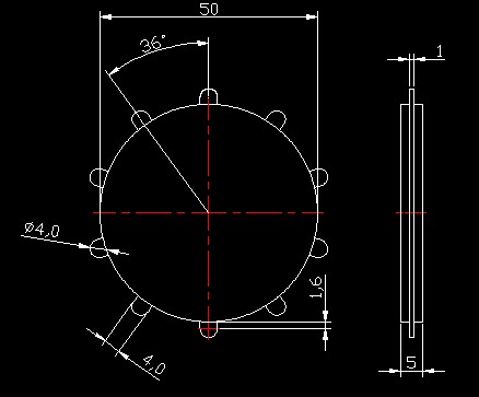

123.jpg 高手們看看這圖可以用幾種方法畫出。

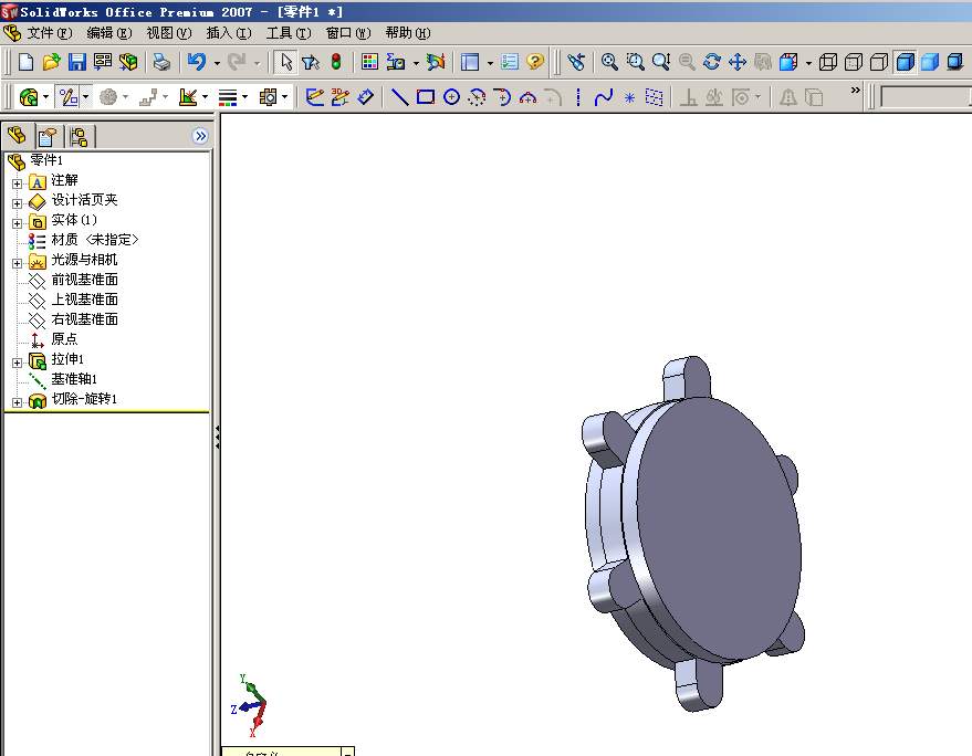

基本上是两种,最快最简单的是旋转--阵列
发表于 2008-7-17 15:00:33 | 显示全部楼层 来自: 中国河北唐山
有点问题

7 e+ y6 p! x6 ^% t, N# J: W# d图给的尺寸不太科学,你说呢?
发表于 2008-7-17 15:01:39 | 显示全部楼层 来自: 中国广东东莞
拉伸-圆周阵列
发表于 2008-7-17 15:27:33 | 显示全部楼层 来自: 中国山东青岛
拉伸-再拉伸,两步完成
发表于 2008-7-17 15:31:27 | 显示全部楼层 来自: 中国山东潍坊
拉伸后在阵列~!!~

平面图的尺寸标的就有问题。不能标fai4的,应该是R4。
+ D$ k& Q5 {  p也不会标1.6的尺寸。肯定标到3.6
; Y& M( _) V4 [8 h; C3 Y- _* \5 F还有侧视图也画错了。

( h9 o; G7 q- [% d, k; a! a+ p* J不过用SW 做三维就容易了。两三步就可以

用草图圆周阵列,或特征圆周阵列都可以;. v4 k3 d7 s4 x9 v9 \4 ?3 {
还有半圆应该标半径。
