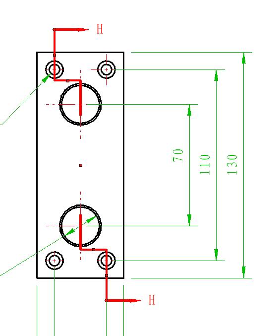

* q! s  O4 t. b$ ?, x还有就是今天我向熟悉实体设计工程图的各位请教一下,实体设计工程图中的剖切序号怎么改变?
2 D- w+ R1 a5 |6 F' I8 v$ e
如下图,“H"怎样改为”"A"?
1 p: i/ O# T: C( |! c, s
2 A3 M4 o0 P6 }. F[ 本帖最后由 小贾师傅 于 2008-7-17 13:31 编辑 ]
发表于 2008-7-17 13:41:11 | 显示全部楼层 来自: 中国台湾
回复 1# 的帖子
在生成的剖视图点击滑鼠右键,选择属性,进入『视图属性』对话框,9 K3 s6 c! E$ u0 U9 ~
在『视图名称』的地方,可以输入新的名称。
小贾师傅 + 3 应助
 楼主| 发表于 2008-7-17 14:12:51 | 显示全部楼层 来自: 中国广东佛山
楼上的兄弟真是高人呀,good
; R4 s( b7 n& {我总是在剖切线的右键菜单中找,怎么没想到在相应的剖切视图上想办法呢 ,谢谢

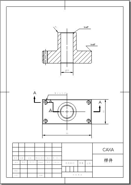

发表于 2008-7-18 10:38:50 | 显示全部楼层 来自: 中国浙江宁波
回复 7# 的帖子
所有说实体出工程图不方便呢,不知道你注意到没有,在实体环境中绘制的螺纹孔,转到实体工程图后它自动生成的标注就是用文字注释的方式,标注倒角时我也就用文字注释的方式进行标注,而倒圆角可以直接标注出来。
新建文件夹.rar
116.41 KB, 下载次数: 7
 楼主| 发表于 2008-7-18 12:53:56 | 显示全部楼层 来自: 中国广东佛山
回复 8# 的帖子
看来标注倒角时我也就只好用用文字注释的方式进行标注啦  K+ t8 i+ ]6 k" v* z: r; {# M

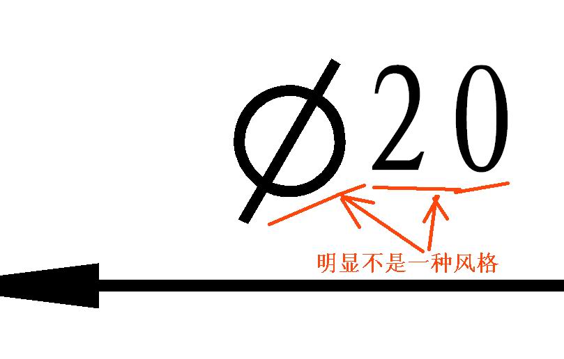

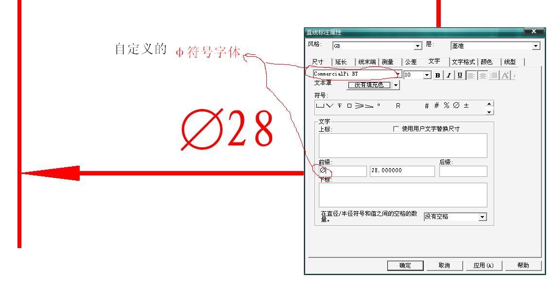

" C0 j/ m+ s  ~# R5 n! q0 ]还有一个问题,实体工程图标注的“尺寸前缀”的文本风格好似不能定义,每次标注出来后前缀文本风格还要修改。:L / V! i0 }7 I  M# \& w
1.jpg 7 c: t5 C- _8 Z6 a) [3 {
0 d4 a3 v1 k3 I: g0 ^# V: i
还是觉得实体的工程图像是“鸡肋”.......

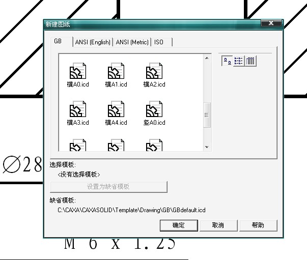

发表于 2008-7-18 15:56:41 | 显示全部楼层 来自: 中国浙江宁波
回复 9# 的帖子
我用的图版是r3和r3.1都用过,实体还是用07版,都可以自动更新。
# B5 W; p9 p7 R; D# F将实体导入到图版中是可以更新的,有一点你必须注意,往往在图版中生成工程图可能不再你想要的位置,你可能会移动它,可它时不可以直接框选移动的,必须点击视图管理工具中的“移动视图”按钮来移动视图,只有这样才会自动更新。, S# x: M( F/ F7 A# _
另外主贴中提到工程图环境中要画图框和标题栏的问题,其实在工程图环境中有现成的标题栏和图框,其调入步骤时点“文件、工程图、确定”就会出现图框选择,当然你也可以自定义你绘好的标题栏和图框。总之用实体工程图比较麻烦
8 Y. ]+ Z. c: e; \# V. M
