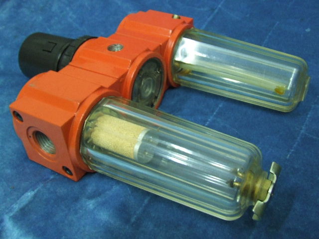

发表于 2008-7-17 14:33:34 | 显示全部楼层 |阅读模式 来自: 中国河北保定
动三联件不带滤芯的那侧杯中需要加什么油?
自流井 + 5 有意义的气动议题,支持
发表于 2008-7-17 14:56:35 | 显示全部楼层 来自: 中国浙江温州
建议使用:
0 B+ ^' X) F: Z7 K# K+ P气动专用透平1号油(SNS-01),为气动元件专用润滑油,气动油雾器专用油,无色透明、粘度低、喷出的雾状好,对油雾器后面的气动元件起到集中润滑作用,确保气动元件执行的可靠性,并可延长气动元件使用寿命。4 o& o7 \% F# U/ {, K0 J

发表于 2008-7-17 21:13:23 | 显示全部楼层 来自: 中国河北秦皇岛
完全同意上述说法 就是1#透平油

发表于 2008-7-18 13:51:49 | 显示全部楼层 来自: 中国上海
我们一般加的是32#液压油,效果也不错
发表于 2008-7-18 14:16:54 | 显示全部楼层 来自: 中国湖南衡阳
我们一般用46 #液压油!

发表于 2008-7-18 22:19:29 | 显示全部楼层 来自: 中国上海
在现场实际应用中,采用液压油替代透平油是一个不错的选择。我们在许多场合就是这么用的。

发表于 2008-7-23 08:33:13 | 显示全部楼层 来自: 美国
印象里,现在很多气动元件是无润滑的了,为什么还要用呢?好像无润滑的气动元件要么不用润滑油,只要用了以后就一定要用的
发表于 2008-7-24 07:49:04 | 显示全部楼层 来自: 中国河北唐山
我们使用46#液压油,或者变压器油。

发表于 2008-7-27 12:45:17 | 显示全部楼层 来自: 中国上海
回复 9# 的帖子
现在好多气动元件都用脂润滑,不推荐用油;因为用油最终都从消音器排出,污染环境。但如用油,必须一直用下去;因为如果用过油,即使时间不长,也会使原有油脂被稀释甚至起反应。

发表于 2009-12-18 20:34:40 | 显示全部楼层 来自: 中国吉林长春
用什么油是根据自己的需要了,不过不管是用的什么油,一定要流量把雾油器调成雾化状态要不就不是雾油器而是加油器了

发表于 2009-12-19 14:55:31 | 显示全部楼层 来自: 中国江苏苏州
我们有的多的SMC或者festo都是不加油的。如果加的话也要一直加下去否则会因缺油损坏。一般用透平1#油或者满足ISOVG32标准的油。
发表于 2009-12-19 19:10:09 | 显示全部楼层 来自: 中国浙江宁波
只要压缩空气干燥,不用加油更好,如果用小型空压机没有经过脱水过滤很容易造成电磁阀芯密封圈破损,这时就有别要加油了。油杯中通常加白油,不过在不太精密的机器上加油几乎是一种浪费,虽然是雾化使用,但日消耗量还是不少的。
