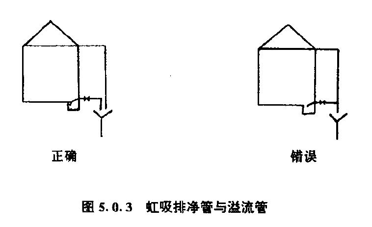

未命名.JPG   `* ]+ m: b; j& F$ a
如上图,出自HG 20559-93。但是我们公司上次给一个外国公司生产的一个小型容器就是按图中错误的方式给配的管。
- V- g3 }5 Q+ d+ n/ R* X+ u0 z但是外国人看了也没说不行啊。$ s" E' N+ J  l( }0 C2 z" o
不知道图中所指错误的方法为什么不行啊?. y! x( ]. W0 C+ E# h) k

我想主要问题是出在"虹吸"两个字上.按错误的配管方式,当水位降到放空管阀门标高时就会因为溢流管而破坏虹吸,无法完全排净.9 e5 T, {. A/ O5 X8 @
如果放空管是置于容器底部就可以按所谓错误的方式配管.

意思是不是如果下部的排放管线如果没有下面那个漏斗形式的水槽就可以将放液口与溢流口连在一起?

该说法有一定道理.但在生产实际应用中,
4 F1 K9 O% u% _& C一个容器如果只有一个与空气流通的管口的话,在排放过程中会形成负压,里面液体还是很难排干净,很费时.所以就算改在在底部也不是一个理想的办法,按所谓的正确方法还是好一点.这是我的看法.  \/ {; E- D$ p5 H2 P% q- r" R

在虹吸时排液需要大气的压力,左边的图就符合这一条件,在容器中液体很少时,溢流管已通大气,虹吸就能进行到液体排完为止。右边的图就不符合虹吸的条件,因虹吸时容器中不与大气相通,使虹吸不能持续进行。

如果有呼吸阀的话,错误的就不再是错误。

确实,如果该容器完全密闭的话(压力容器)

如果是后者的话,当容器内的液体放到一定程度的时候,由于从上面接下来的管中有气体窜到下面那个管中,就会使虹吸现象中止,导致容器内液体不能放净。

上面的溢流管不仅仅起到溢流的作用,同时还是通气管,所以会出现不能放净的情况。如果容器另有通气口,这个配管没有问题。
