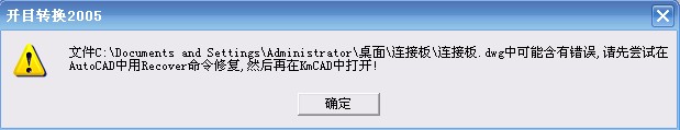

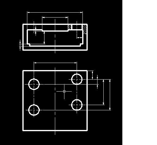

帮忙看一下这图纸的尺寸到那里去了,我发在附件里了,贴张图大家看一下

发表于 2008-7-17 15:26:50 | 显示全部楼层 来自: 中国浙江温州
图纸有错误,不像是人为删除了尺寸,但在编辑尺寸时,打开就没有尺寸。重新标注是没问题的。6 i6 F) ?, p0 D8 f: |8 H. h
应该放到求助帖,下你的附件还得付流量。7 {9 K- D, t! `5 X6 h  ]

我没有要求流量啊,是论坛里预设的哦,呵呵,我发现的问题和2楼一样,我怀疑是不是在标注时把什么地方隐藏了.重新标注是没有问题,关键是不知道原始尺寸是不是1:1比例标注的,或者标注后尺寸有更改啊; b/ f9 x& {1 m+ y/ K" o2 i7 w

发表于 2008-7-17 20:08:03 | 显示全部楼层 来自: 中国香港
我也遇到过,关闭时不保存,在打开就可以了,不知这次管用不。

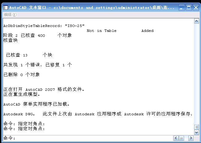

版本太高,未打开。
0 {0 v3 c$ r- g+ L6 l* l以往见过这种问题,缺少字体的情况占了大半。也有可能是数字那一图层给锁定了。不确定。

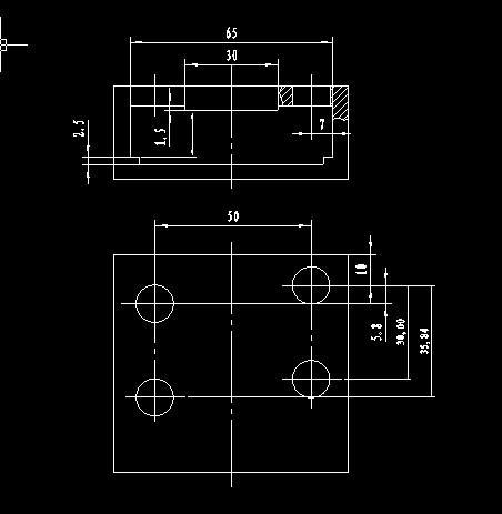

发表于 2008-7-21 19:49:16 | 显示全部楼层 来自: 中国浙江宁波
回复 1# 的帖子
这个就是你的原始尺寸了。

 楼主| 发表于 2008-7-22 14:27:12 | 显示全部楼层 来自: 中国浙江台州
回复8#
你是直接标注的尺寸吧,这样得出的尺寸是唯一的吗,小的不是很清楚你是怎么得出尺寸的,麻烦说说步骤吧,因为先前我也是直接再标注一次尺寸,得出的结果和你的一样,但是总觉得这样不妥,我还是怀疑那里锁住了.
