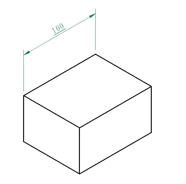

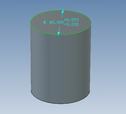

请问,该如何对三维模型进行标注并修改文本?% ]0 }% V$ X# _/ p
使用智能标注工具,可以标尺寸,但不能填入替代文字,( n; u6 c0 c/ P% @& o- |  q
用文字注释又不能清楚的标出两点间的距离,
# [. @1 N  y/ [0 z请各位提供一些解决方法与思路,谢谢!

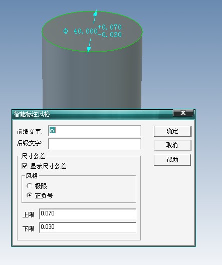

回复 2# 的帖子
风格属性只能编辑字首文字与字尾文字,还有公差,没办法填入替代文字。
发表于 2008-7-17 17:36:02 | 显示全部楼层 来自: 中国浙江宁波
回复 3# 的帖子
选择风格属性,对话窗出来后不是有一个显示尺寸公差选项吗,勾选后再到下面空白框中填写公差数字不就行了。

先跟各位说声抱歉,可能是我说的不清楚,( Q. A/ V) Q' M2 e/ C
我想要做的,是将尺寸100改为尺寸50,8 E5 Z4 n4 ?( W" S2 L- K, d
但只改变尺寸的显示,不改变模型自身的大小。
6 r4 G) z* n2 d- a, L0 j$ i在公差标注里面,我实在是不了解要怎麽实现!
2 \) x! E4 O4 d# L; M请各位在指导一下!

1 D/ V( r9 [) o是不是要这种效果?

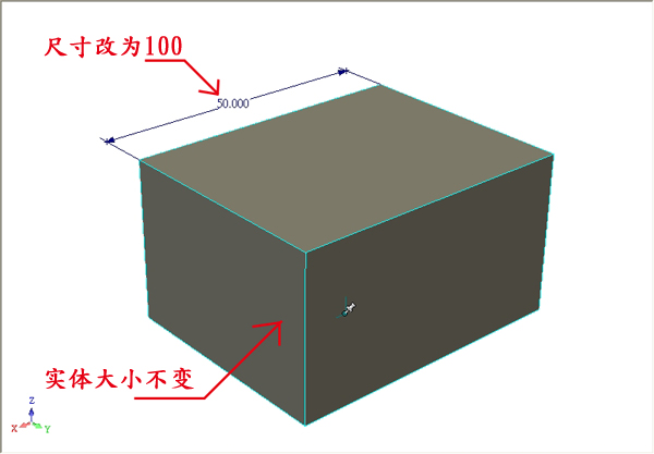

 楼主| 发表于 2008-7-18 11:24:26 | 显示全部楼层 来自: 中国台湾
因为图形很复杂,改变原尺寸很麻烦,只要一个示意图就行了。: G# ~" j# k, S. h6 T( h
% p: G+ ^5 G3 T4 B
想请问,是不是在三维的设计里,不该做此操作呢?
) W& G: J4 i6 r1 ~) e; {
& ]; W. m' B; b7 r% O' V$ D附图:

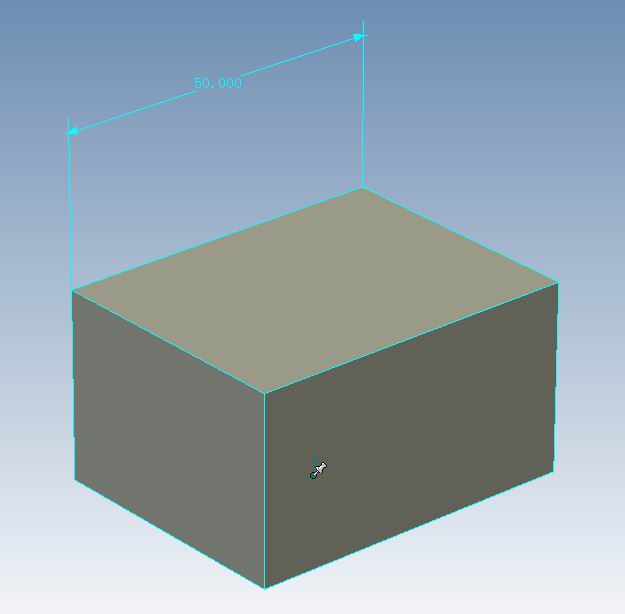

发表于 2008-7-18 12:28:01 | 显示全部楼层 来自: 中国广东佛山
这样的用法还真是少见
/ E! Q0 {8 I  Z: h" z7 A" C我试过的,在三维设计环境中想实现楼主的要求还真是不行。4 i) L) X. S. w/ v0 k+ m
想问一下,你最终的改动尺寸值的效果是在三维设计环境中观看还是最后出图呢?如果出图的话,可以在工程图中实现呢。
 楼主| 发表于 2008-7-18 13:33:49 | 显示全部楼层 来自: 中国台湾
谢谢,小贾师傅!) H1 \0 o0 x" Z6 f
在实体二维工程图中,我可以添加明暗渲染,对轴侧图进行标注!; y( n( C: E8 i
效果相当於我在三维设计环境,另外再把图片作截图,确实可以解决我的问题!# J9 W0 i4 [7 T  ~* o
此外,也感谢各位的大力相助。
