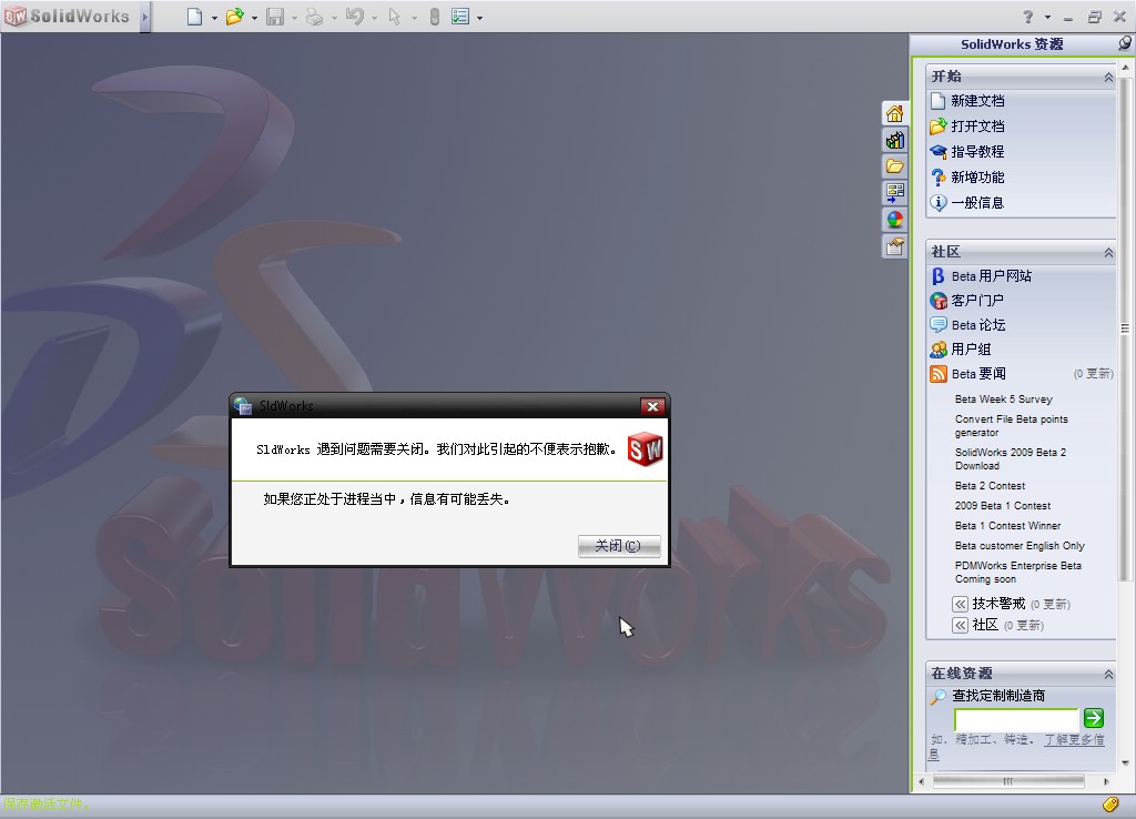

[求助] SW2009BETA2出现问题
发表于 2008-7-17 16:27:18 | 显示全部楼层 |阅读模式 来自: 中国浙江舟山
安装时提示没安装完成,启动时出现此错误提示

 楼主| 发表于 2008-7-17 16:48:13 | 显示全部楼层 来自: 中国浙江舟山
装了两边都这样,是不是安装方法不对,我直接点SWSTUP,直至最后提示好像没安装完全。是不是同时装有2007的原因,现在搞的连2007都要激活了。

发表于 2008-7-18 08:09:03 | 显示全部楼层 来自: 中国广东中山
我刚开始装2009beta2时也会出现这个提示,你不去管它,SW是可以正常使用的,只是不爽,后来把下面三个补丁下载后安装上后,再打开SW2009beta2时再不会跳这提示了,补丁下载:

另给你俩注册表文件,当想运行SW07时,只要双击运行一次SW2007.reg注册表文件,即可使用SW2007,同理要切换到SW09时,得运行一次SW2009.reg注册表文件

 楼主| 发表于 2008-7-18 10:12:38 | 显示全部楼层 来自: 中国浙江舟山
谢谢。2009解决了。可是2007破不了了
发表于 2008-7-18 10:17:27 | 显示全部楼层 来自: 中国广东中山
回复 6# 的帖子
请问你的SW2007是升级到SP2.1以上版本?是不是用的网络Crack补丁?如没升级,仍是SP0.0的话运行我上面发的SW2007注册表文件,包你能正常使用。
 楼主| 发表于 2008-7-18 10:21:48 | 显示全部楼层 来自: 中国浙江舟山
还是2007sp0.0,试了注册表,还是提醒激活。
发表于 2008-7-18 11:03:53 | 显示全部楼层 来自: 中国山东聊城
把hahap 版主提供的SW注册表解压后用记事本打开,把序列号改成你当时安装SW2007时用的,保存后再运行该文件,打开SW2007就应该没有问题了

发表于 2008-8-3 14:38:55 | 显示全部楼层 来自: 中国浙江温州
BETA2就是这样,特别是以前版本的图纸,打开点另存为老是自动关闭,后来删了装BETA3没有出现过这类问题。可能是软件本身不稳定吧,我这时俩台电脑都是这样
