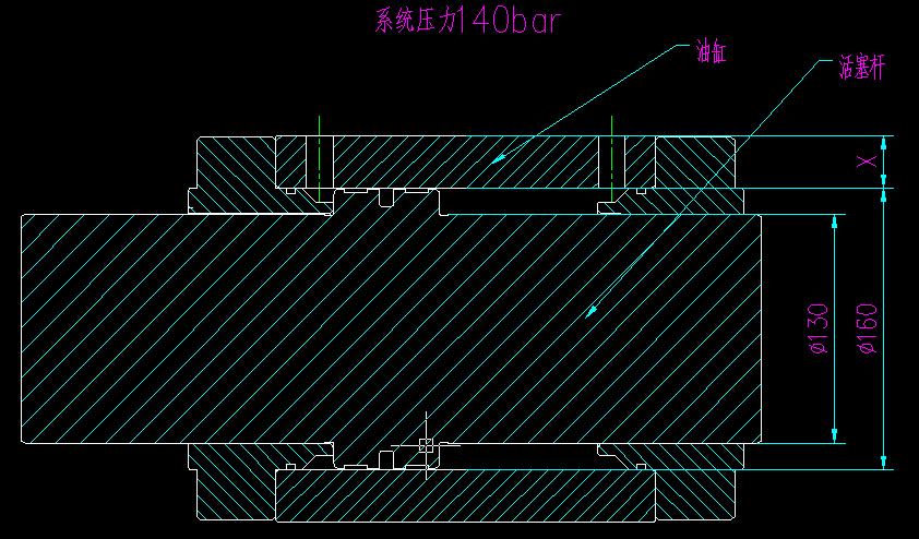

如题,帮忙看一下这个油缸壁厚如何算?即图上的X?这个两边都有活塞杆的,跟单边活塞杆计算壁厚方法应该不同吧?

计算方法一样的,都是径向力圆筒。
 楼主| 发表于 2008-7-19 08:13:55 | 显示全部楼层 来自: 中国广东江门
是用"壁厚=压力*直径/(2*材料许用应力)",是用这个公式吗?好像没杆时是这样算的,现在有杆也是这样算的吗?
发表于 2008-7-19 08:27:28 | 显示全部楼层 来自: 中国上海
一样的。有没有杆对流体的压力不影响,对缸筒受力也不影响
 楼主| 发表于 2008-7-19 08:51:18 | 显示全部楼层 来自: 中国广东江门
哦,明白了!多谢46792974!

看看油缸执行的技术标准,看使用什么材料,一般有用27SiMn,壁厚,缸径,压力都有相应数据可供选择。不需要去做太多计算。当然,没有数据参考,就用传统的计算公式计算吧!% @7 J( E$ p/ [: K6 e* s

发表于 2010-5-20 10:09:10 | 显示全部楼层 来自: 中国上海
一样吧 这样计算每什么问题的
