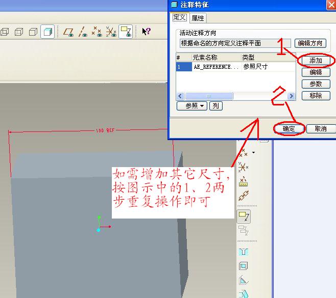

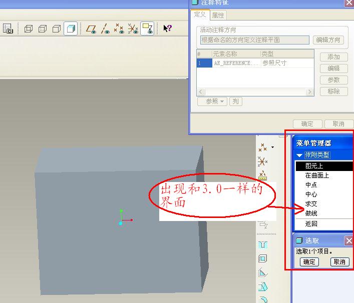

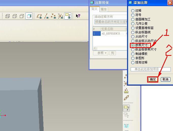

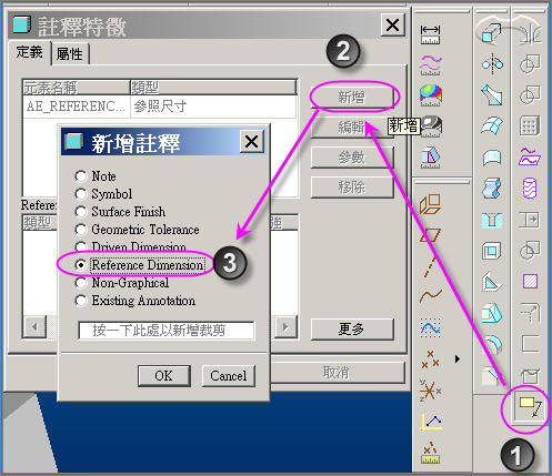

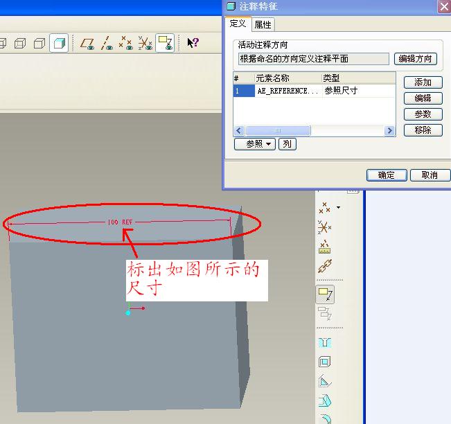

reference dim
- P* a( V0 _0 _+ s5 W) J% F參考尺寸
参与人数 1三维币 +1 收起 理由
zcp68941125 + 1 应助
发表于 2008-7-26 19:44:05 | 显示全部楼层 来自: 中国江苏泰州
同意楼上的方法,立体图上标注尺寸已合并到注释特征功能中6 R& C3 J) z0 _2 ?/ K1 H
