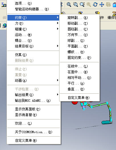

我的cosmos中点击约束后,其下拉的菜单没有同心和重合阿,如何设置这两个运动关系啊,5 x+ P$ }9 r2 x5 ]% c9 A: \
应该如何设置这两个装配关系啊?
7 R: h# i* @5 D# x9 e
6 ?, |5 Y$ a0 q# Z- m% i6 [我点击的菜单如下图所示:' v! Y, s& [& D' D
是不是我理解错了同心和重合的关系?

图如下
具体的抓图如下:

同心和重合只是一种装配关系,在运动分析的时候对应的是旋转副
发表于 2008-7-26 12:34:55 | 显示全部楼层 来自: 中国四川成都
旋转副只有旋转一个自由度,而圆柱副有旋转了轴向移动两个自由度,如果配合关系是重合一般映射成圆柱副
