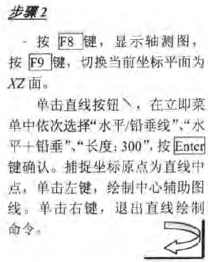

近日在看一本《CAXA实体设计实用案例教程》时,书中提到了进入CAXA实体设计的曲面设计环境。请问,如何进入曲面设计环境,我使用的是2008版本!

迷惑!!!还按F8显示轴测图,F9切换坐标面。。。。。莫名其妙??????

该书是2004年第一版,我用过06,07,08版本,难道是以前的版本有,现在的没有了????
