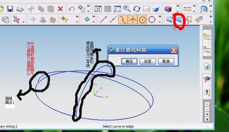

我用的是UG3的版本。在用“通过曲线网格”建造如图所示的曲面时,我先选择圆弧的端点1,当要选圆弧2作为第二条导引线时却不能选圆弧,而只能选到圆弧的圆心,光标只能是捕捉点状态,根本无法选到曲线,真是急死人!求求各位高手帮帮我该怎样用这个命令作这个曲面。, ]' m1 \* B% D" Y/ K& [; U
0 [& _+ S! x+ i! q/ S4 x

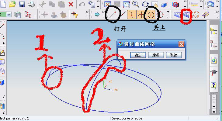

把你的捕捉关闭应该就可以了!

发表于 2008-7-17 22:48:39 | 显示全部楼层 来自: 中国山西朔州
请看下图,就会明白。

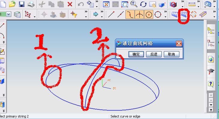

发表于 2008-7-18 08:15:30 | 显示全部楼层 来自: 中国浙江金华
在你选择圆弧时把鼠标放在曲线上等几秒钟就可以选择你想要选择的曲线了

哈哈,我终于明白怎么选了,非常感谢!但通过这次我总结出UG3不如UG2好使啊,向这么隐含的操作技巧UG3的教科书里怎么只字未提,唉!这些不负责任的家伙。真是该死,以后再也不买什么破书了,还是来咱们三维技术论坛长见识。
