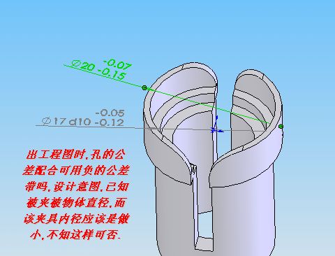

发表于 2008-7-17 21:52:14 | 显示全部楼层 |阅读模式 来自: 中国重庆
已知一被夹物的直径,那么夹具的内径要做偏小,才能夹住,但是标公差时,好像没有见过,孔的公差配合是负的.我怎么做呢,请指点.

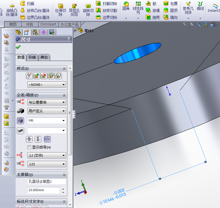

发表于 2008-7-17 22:16:33 | 显示全部楼层 来自: 中国四川成都
因为一般的配合都是基孔制的,公差的正负并不能决定配合的关系,只见是过盈配合就行的,在sw09里可以标负公差
发表于 2008-7-17 22:26:02 | 显示全部楼层 来自: 中国山东青岛
1#楼主:
. D8 S% U8 W3 e- |3 u# t% H( _- n* R4 X孔为负公差的公差配合是可以的具体请参看“GB1800~1804国家标准--公差与配合”
发表于 2008-7-20 13:32:02 | 显示全部楼层 来自: 中国上海
按行规孔应为零至正公差。可标成φ19.8双加公差即可。

发表于 2008-9-4 15:19:11 | 显示全部楼层 来自: 中国重庆
孔的公差配合可以是负值,只要能保证配合要求,公差正负没关系。
发表于 2008-9-17 16:30:27 | 显示全部楼层 来自: 中国上海
孔的公差当然可以是负公差的.从M到Z都是.只是因为考虑刀具、检具等原因,采用基孔制的比较多。

发表于 2008-9-18 09:15:38 | 显示全部楼层 来自: 中国浙江温州
当然可以,公差的选用是根据自己的要求随意设定的,一般就是尽量采用基孔制

发表于 2008-9-18 21:19:59 | 显示全部楼层 来自: 中国河南商丘
从这个零件的结构看,孔的公差应为负公差
