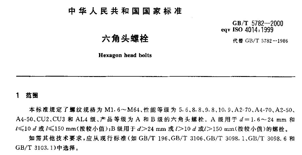

发表于 2008-7-17 22:33:17 | 显示全部楼层 来自: 中国上海
真的没有吗?你看的是GB5782-86吧?新标准(2000版)里增加了。7 H7 ?+ Z8 U7 H! `
# F' w/ }; E5 [! x+ Y8 `4 s- u[ 本帖最后由 lhf999 于 2008-7-17 22:35 编辑 ]

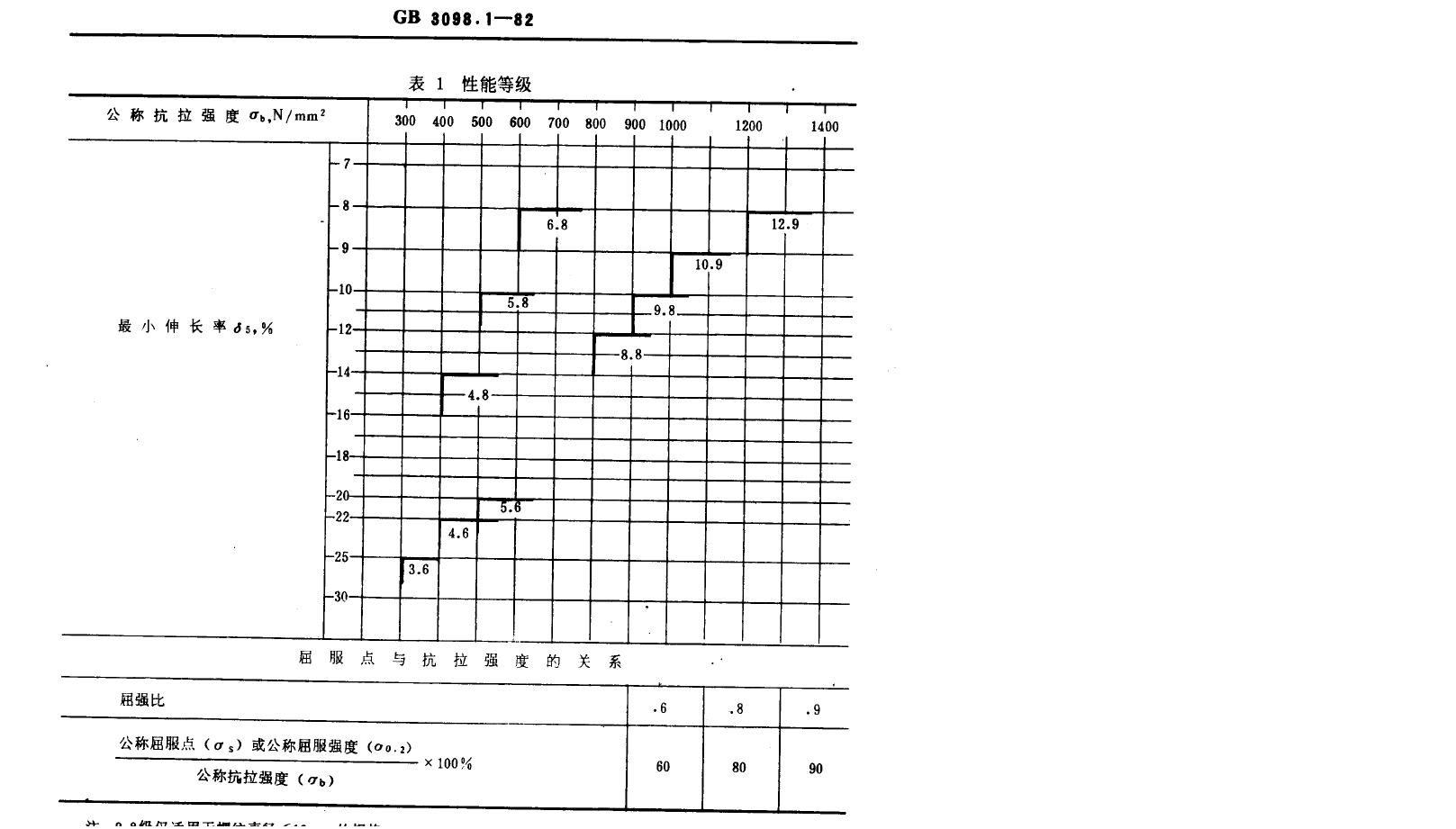

发表于 2008-7-17 22:59:19 | 显示全部楼层 来自: 中国上海
可以参见GB/T 3098.1
《GB/T 5782-2000 六角头螺栓》中的第一句话虽然这么说,但是我看了全文,并没有提到是怎么规定的。
3 G4 t; O3 ~2 I" k! p$ `- H7 Y! c你还是去本站下载吧。这个标准里详细规定了螺栓的性能等级。见附图,我这贴图是《GB/T 3098.1-82  紧固件机械性能螺栓 螺钉 螺柱》的,本站提供的是GB/T 3098.1-2000,比较新。
! m+ f+ F2 }- w# p% m3 ]" e' rhttp://www.3dportal.cn/discuz/viewthread.php?tid=205198&highlight=gb%2B3098.1* d8 `$ x3 r) b% [: F8 h
0 U4 Q9 o- i9 F9 r
: t( O! w+ B, H! t5 C/ q/ C1 ?
请楼主以后在提问的时候把问题说得明白点,所附的标准名最好加上标准的名称。

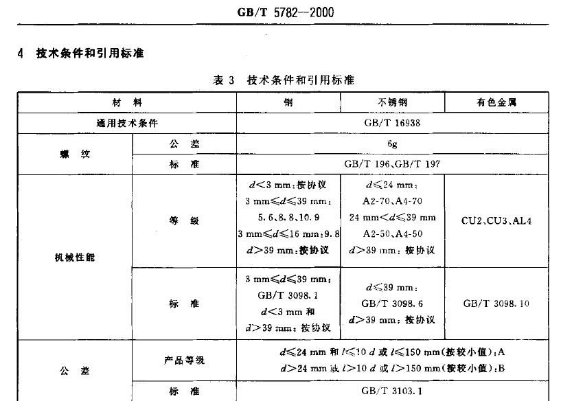

! I  |! h, ?( ^2 s6 v$ ^1 S怎么会没有啊?我真着急啊。除了范围里规定“本标准适用…………”之外,在第4章技术条件和引用标准中列出了性能等级有5.6、8.8、10.9等这些机械性能等级,采用标准是GB/T3098.1。' K% w/ W0 N3 u% f" c
3 }* K+ R6 g/ y当然,这个标准里不可能列出来5.6级或其他任何一个等级的任何一个性能数据。
$ y: R1 R) P. u( O9 I+ v
7 m9 N: g% C" K. @% x还是贴个图吧。
asdolmlm + 3 应助
