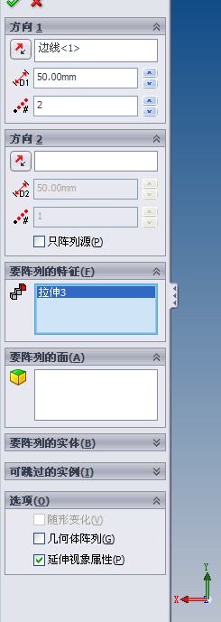

按照说明想做个随行变化阵列   但为什么随行阵列选项是灰色的???是Crack不完全还是方法有问题??望高手帮忙  谢谢

在最上面的选项,阵列“方向”不能选择边线,只能选择草图的尺寸,那样“随形阵列”就可以用了。: I0 B6 c! L/ d, o- f% x4 W

多谢高人帮忙   受教了
