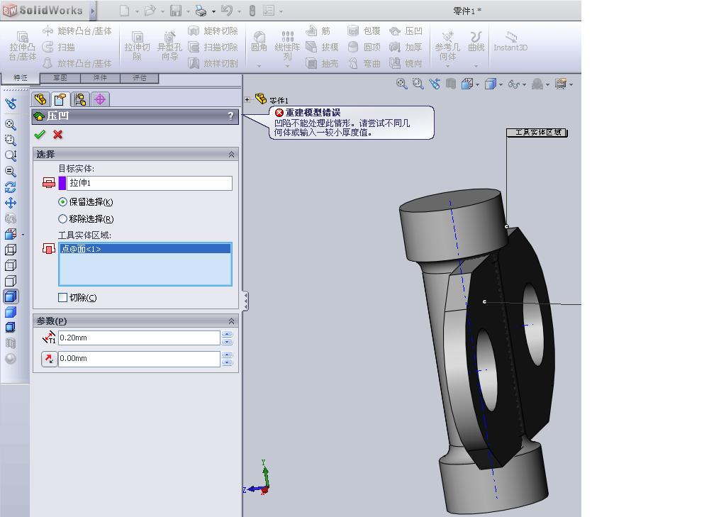

压凹无法进行,请帮帮忙。7 a& W  V! j- k

旋转体不能压凹,用拉伸可以的。
发表于 2008-7-18 10:55:16 | 显示全部楼层 来自: 中国广东佛山
你没有在你上全的压凹对话框中选择删除复选框.

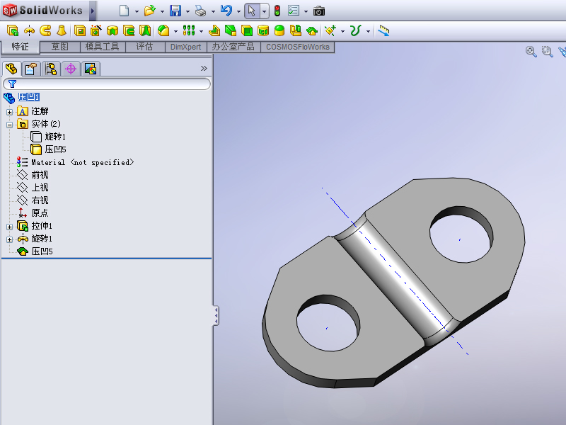

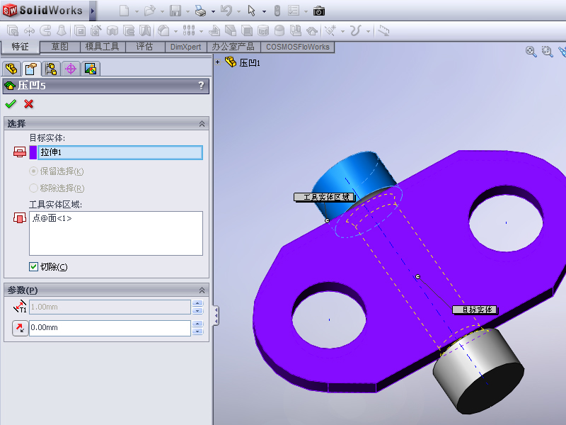

发表于 2008-7-18 11:34:54 | 显示全部楼层 来自: 中国上海
这是两个实体,要把另一个给切除掉才行。要不是不能压凹的,图一是点的切除,出来的形状就是图二的形状。还有。压凹要是完整的形状你原图中有多出来的图形。压凹不完整。

 楼主| 发表于 2008-7-18 18:31:20 | 显示全部楼层 来自: 中国河南郑州
我也是这样做的,但和有要求不一样,这个实际上是一个冲压件,背部要有凸起的。
发表于 2008-7-18 22:32:14 | 显示全部楼层 来自: 中国山东淄博
压凹实体不能超过目标实体
