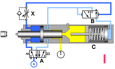

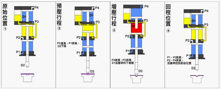

增壓缸系將一油壓缸與一增壓缸作一體式之結合,並以純氣壓為動力,利用增壓器之大小活塞面積之比例,將氣壓之低壓提高數十倍,供油壓缸使用,使其達到液壓缸之高出力。' p2 z5 l8 W* n* I" m2 ^
未命名.jpg 3 |) G& A- S, h2 n
5 H% D' U6 G5 T( _/ ~# h5 Y) R  y
4 @: e9 t2 D# B3 q4 Z
5 x3 V/ z5 _& f
三行程冲压加工循环:针对实际冲压加工的不同阶段科学定点地施加不同的动力,实现了最经济的高质量冲压加工功能耗极低。快进行程—纯气驱动模具在空行程快速小力接触。力行程—接触工件后,即自动转为气液增压的全力冲压加工。返回行程—完成冲压加工,模具气动返程。+ B: e; J9 X3 n
简单的动力驱动:采用ZM先进的气液增力缸作为动力执行元件。2bar_6bar/10bar压缩空气驱动,无需液压系统,即可产生2kN-2000kN冲压力。冲压力在规定范围内无级可调。/ K1 Y5 O; x3 v1 d5 g1 ~
A 电磁阀
( C! b  ^. n! K8 p3 N0 f* @B 气空阀0 L5 v8 k% P' U
C 活塞杆腔 6 p, F) g6 \  `4 a
X 单向调节阀
' |! k& s" W+ r深蓝色部分表示通气部分,浅蓝色部分表示不通气部分。黄色部分为高压油
6 r( {6 \7 _0 U1 m( V/ ?% [
. d6 V" \; Q" Q
8 L( [# B- L  d
8 \9 C7 [$ ^) Q0 O9 A1 [

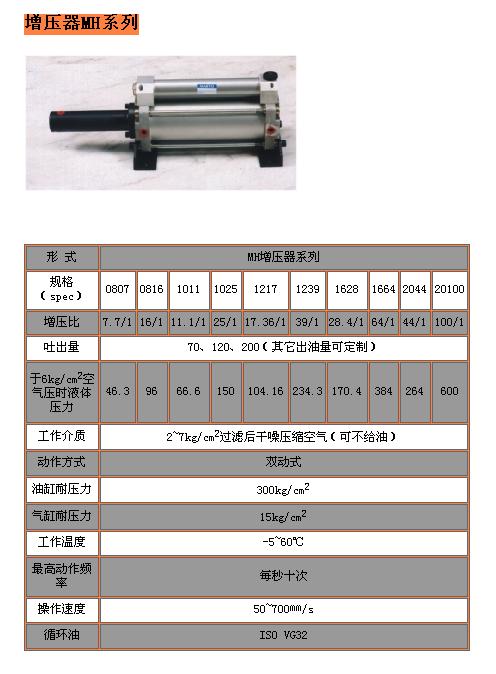

 楼主| 发表于 2008-7-18 15:40:44 | 显示全部楼层 来自: 中国浙江温州
请问楼上的兄弟有MARTO的样本资料吗?我想好好学习下1 q. T2 i2 V$ O9 O2 o

多种MARTO增压缸资料可查阅相关网站 http://www.jehad.cn/cp_detail.php?id=80971&nowmenuid=101596&cpath=22641:22642:&catid=02 q2 `) m/ S6 j% \0 n) b, I
